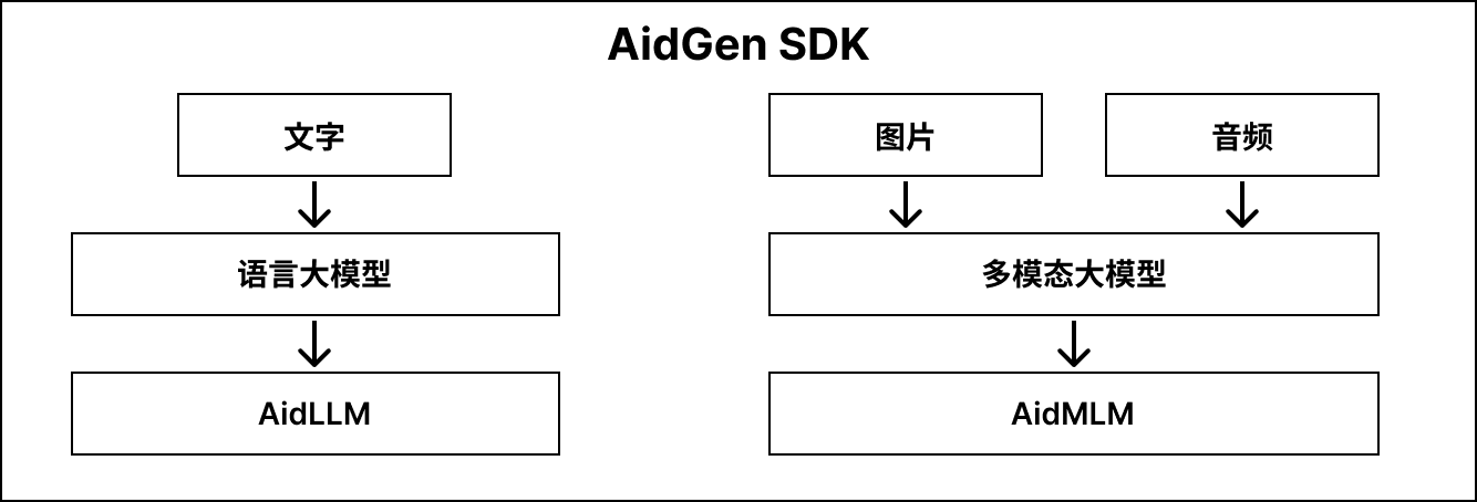

AidGen 支持多种类型的生成式 AI 模型:
- 语言类大模型 -> AidLLM 推理
- 多模态大模型 -> AidMLM 推理
其结构如下图所示:

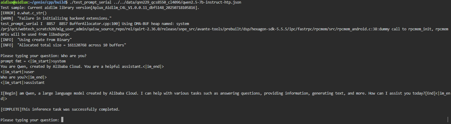

# 编译成功后运行
# 第一个参数 1 表示开启 profiler 统计
# 第二个参数 1 表示 推理循环次数
cd /home/aidlux/aidllm/
./test_prompt_serial qwen2.5-0.5b-instruct-htp.json 1 1- 在终端输入对话内容后会看到如下日志信息:
