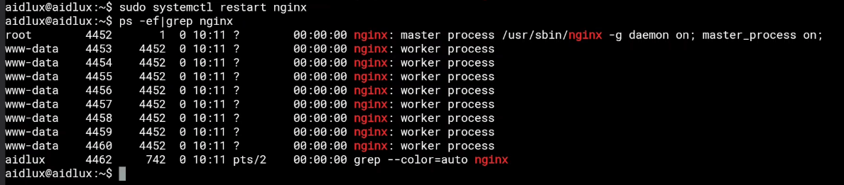

Q3: AidLux Web 远程 8000 端口可以访问,但终端、filebrowser、aidcode 无法访问是什么问题? ​
A: 由于远程桌面的终端无法访问,我们需要直连登录到 AidLux Linux中,
执行以下命令检查nginx状态:
ps -ef|grep nginx
尝试手动启动 nginx:
# enterprise 企业版
sudo systemctl restart nginx
# 所有版本适用 (密码默认为: aidlux)
sudo nginx
nginx 启动后,检查 nginx 进程应该展示如下:
正常情况下,现在远程 web 访问终端、filebrowser、aidcode 就可以正常访问了.
