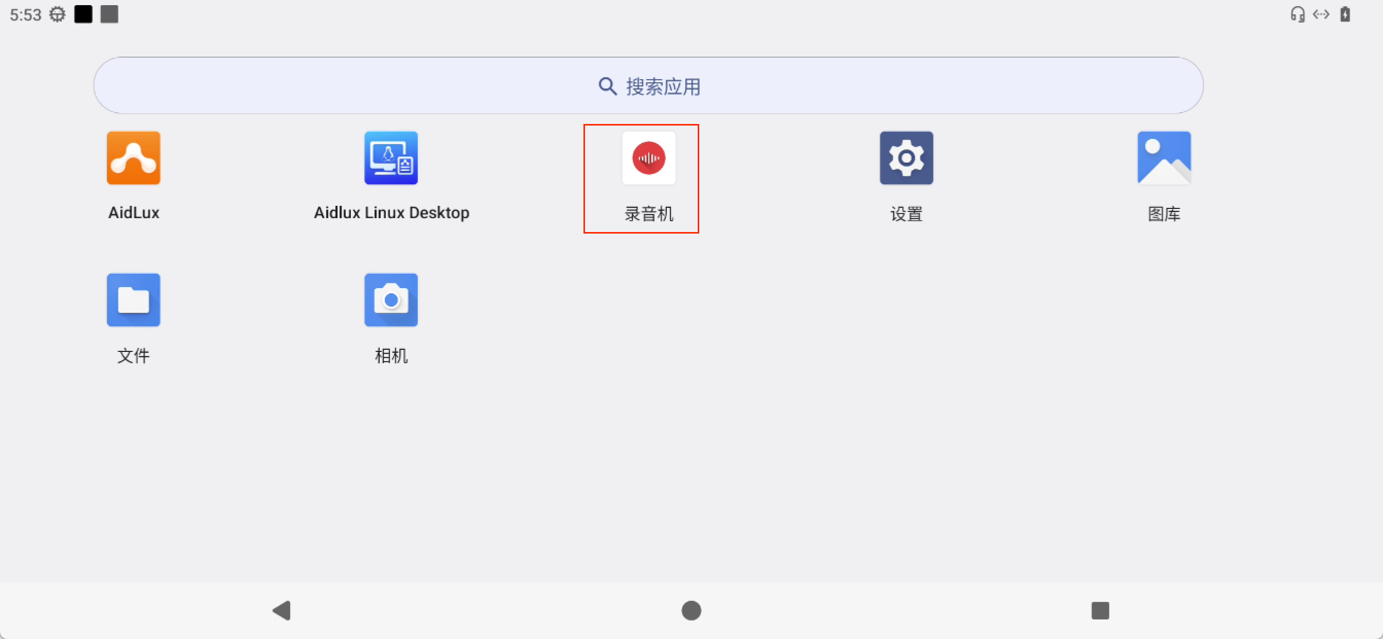

Android 系统使用音频 ​
参照 Web 登录 文档登录到 AidLux Web桌面。执行如下命令:
  • 切换成 Android 系统使用音频设备(如果改设置未被更改过,默认为 Android 系统使用,不用手动切换)
audio-route-qcs8550 --os Android
  • 使用拷屏登录或者显示屏直连登录的方法登录到 Android 主页
可参照 快速上手 章节查询拷屏登录和显示器直连登录方法。
  • 点住鼠标左键向上滑,打开 录音机 APP
  • 可通过该 APP 进行录音和播放测试

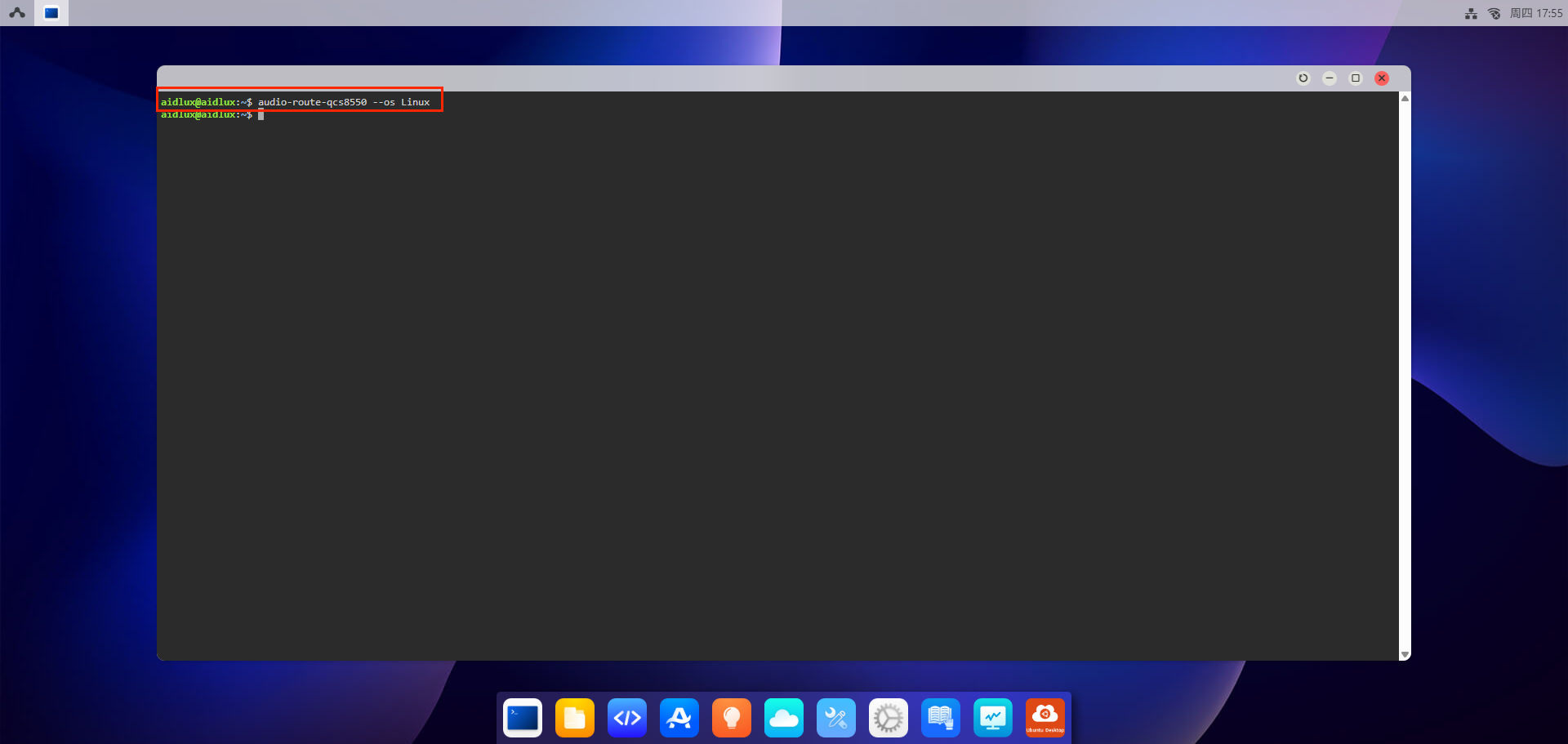

Ubuntu 系统使用音频 ​
audio-route-qcs8550 --os Linux
  • 调用脚本,进行录音和播放测试
python3 /usr/local/share/test_aidlux_3/test_audio.py
执行脚本后,会自动开录音 5s 然后自动播放录制的音频。
