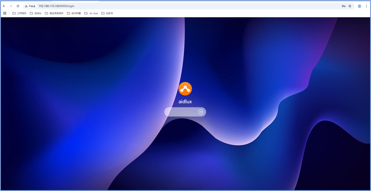

登录 Web 页面 ​
获取到设备的 IP 地址后,可通过如下方法登录到融合系统的 Web 界面。
  • 确保 PC 与板卡处于同一局域网下
  • 在浏览器中输入url: http://ip:8000/login 请把url中的 ip 替换设备的实际 ip 地址。用户名/密码:aidlux/aidlux
