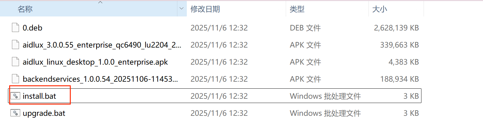

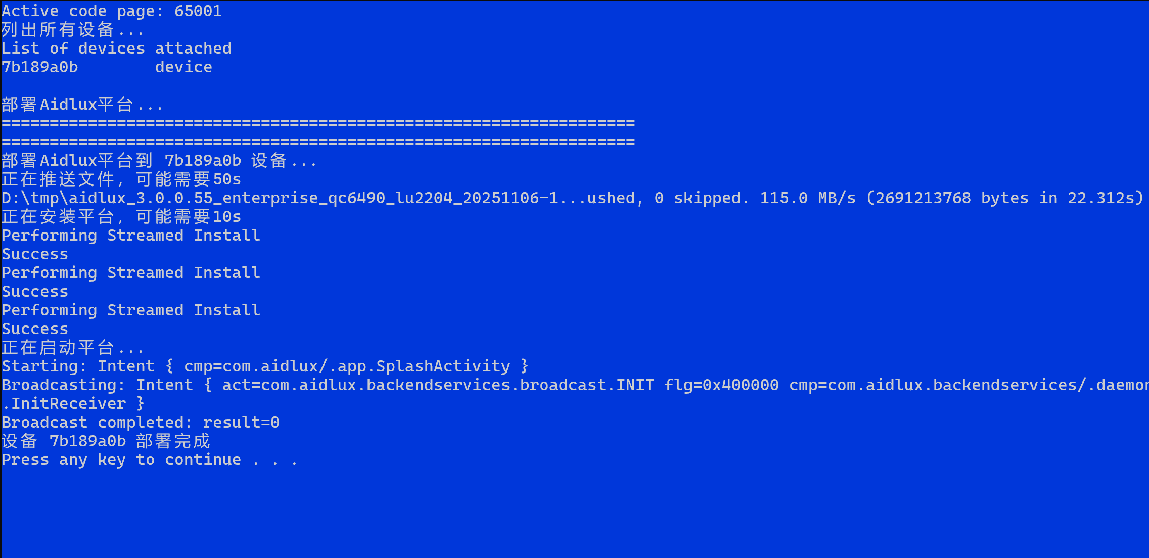

安装 AidLux ​
此方法适合在 windows 系统中安装 AidLux 系统。
  • 获取到系统文件,并本地解压,解压后文件夹有 4 个文件,点击 install.bat ,进行系统安装。
  • 当界面提示 Success 则表示系统安装成功,等待系统初始化。
  • 当系统初始化进度变成100%,则系统安装完成。
