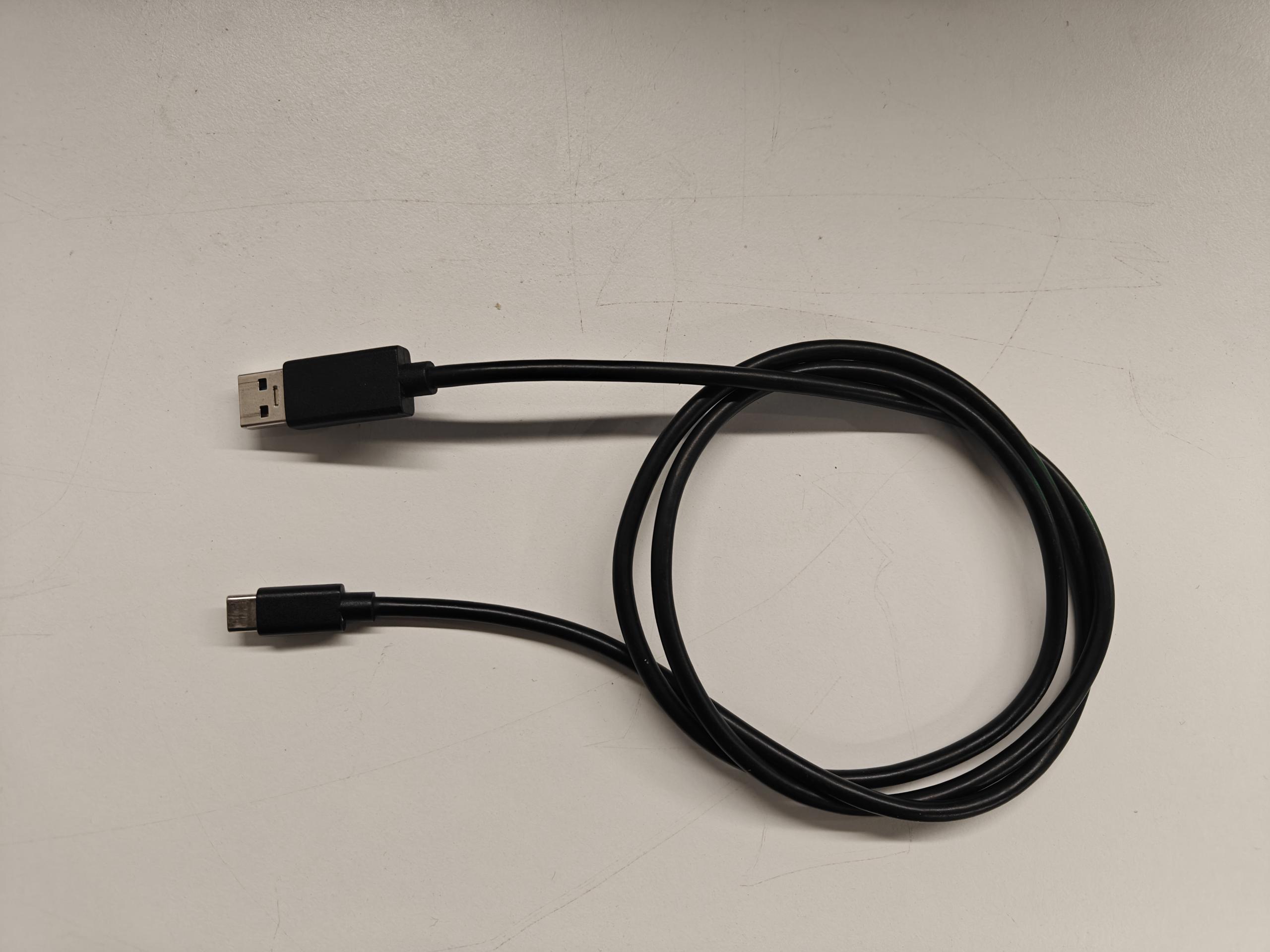

  • 设备开机后,使用 USB TYPE-A 转 TYPE-C 线缆,连接电脑和设备。TYPE-A 口接电脑端,TYPE-C 口接设备端。

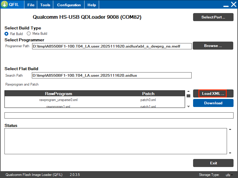

  • 解压 ROM 文件,以 "A8550BF1-100.T04_LA.user.2025111620.aidlux" 版本安装为例。

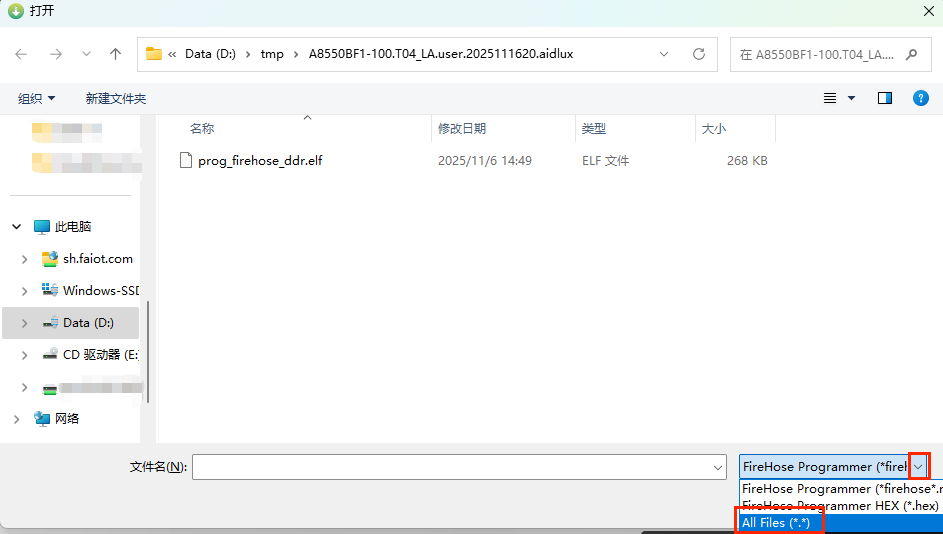

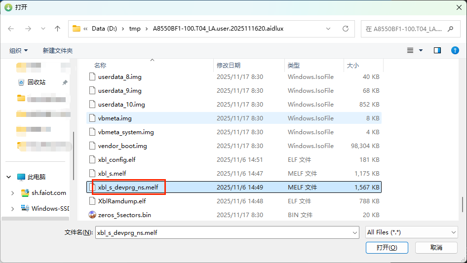

  • 找到 Select Programmer 项,点击 Programmer Path 后的 Browse...,找到解压路径后,选择解压后的 rom 文件。
  • 修改查看文件的后缀为 All Files(.)。
  • 选择 xbl_s_devprg_ns.melf 文件,点击 打开。

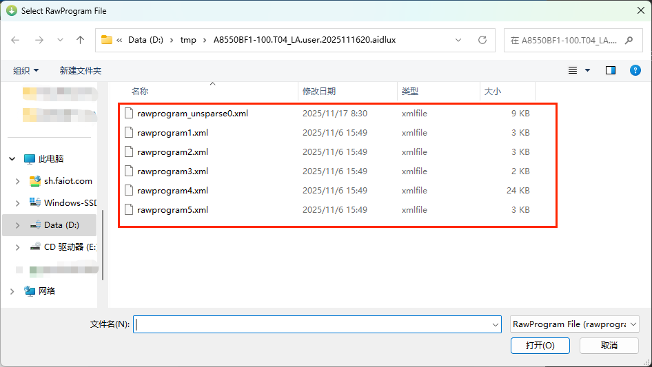

选择刷机 xml 文件 ​

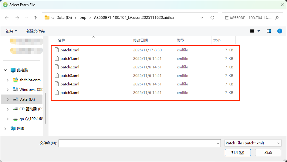

  • 找到 Select Flat Build 项,点击下方的 Load XML...,选择刷机 xml 文件。
  • 在弹出的窗口,选择所有文件,点击 打开。
  • 界面会自动再弹出一个窗口,选择所有文件,点击 打开。

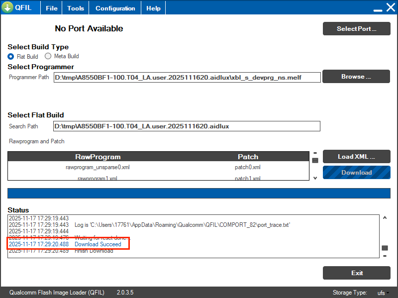

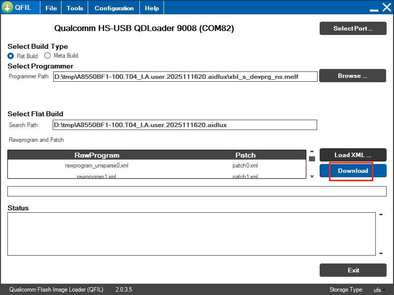

开始刷机 ​
  • 等待大概 5 分钟后,出现 successfu 后表示刷机完成。如果刷机失败,请联系阿加犀售后人员。
  • 刷机完成之后,系统会自动重启。

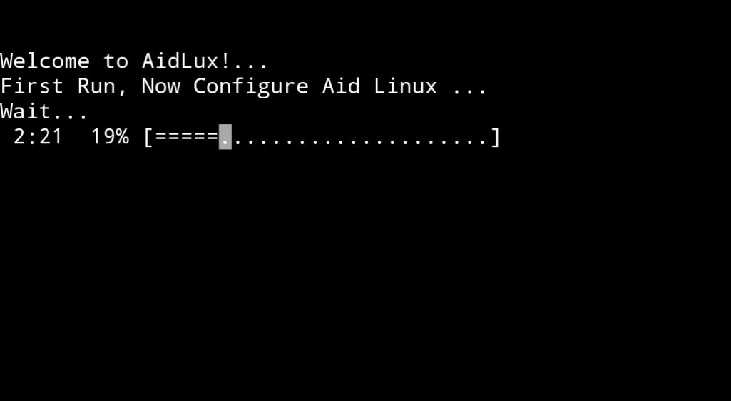

使用融合系统整机包安装后,已默认将 AidLux 安装在 Android 系统上,但需要用户手动点击 AidLux 图标进行初始化,初始化完成后即可使用。
  • 在 Android 首页,使用鼠标左键点击住桌面向上滑动,打开 AidLux 图标,开始初始化。
  • 当系统初始化进度变成100%,则系统安装完成。
