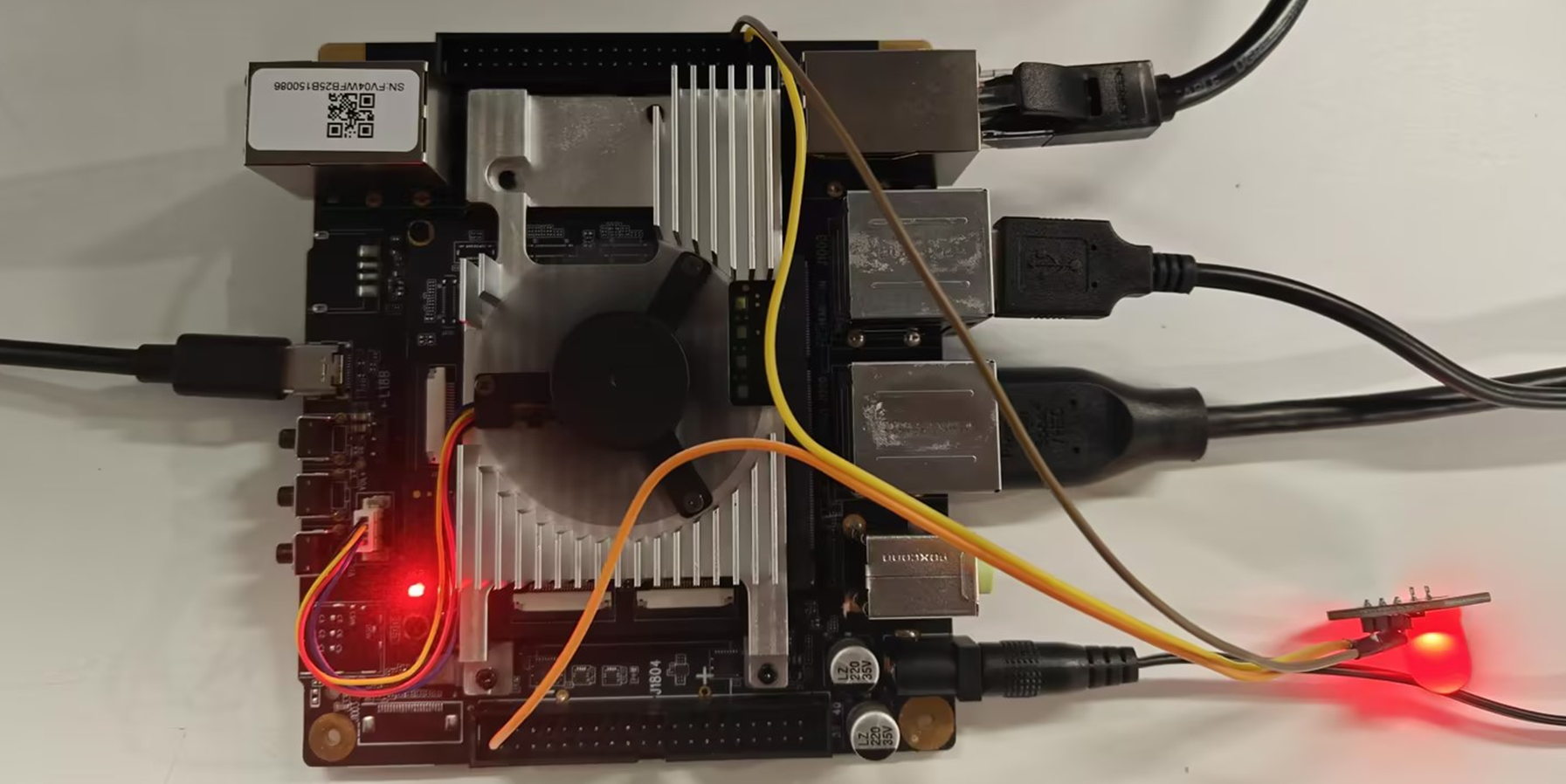

  • LED 灯的引脚接入 犀牛派 X1 通用40PIN接口,如下:
犀牛派 X1<--->LED
PIN_2(树莓派侧 5V )<--->VCC
PIN_38(GND)<--->GND
PIN_40(PWM)<--->IN

  • 设置节点的值 /sys/class/leds/red/brightness 来控制 PWM 占空比,占空比范围是 0-255 对应的 0-100% 。
echo 100 > /sys/class/leds/red/brightness
  • 修改节点的值后,可以观测到接入的 LED 灯的亮度也会跟着改变。
PWM 和 RGB 红色指示灯有关联性,在调试 PWM 时候指示灯会有等效指示效果。
