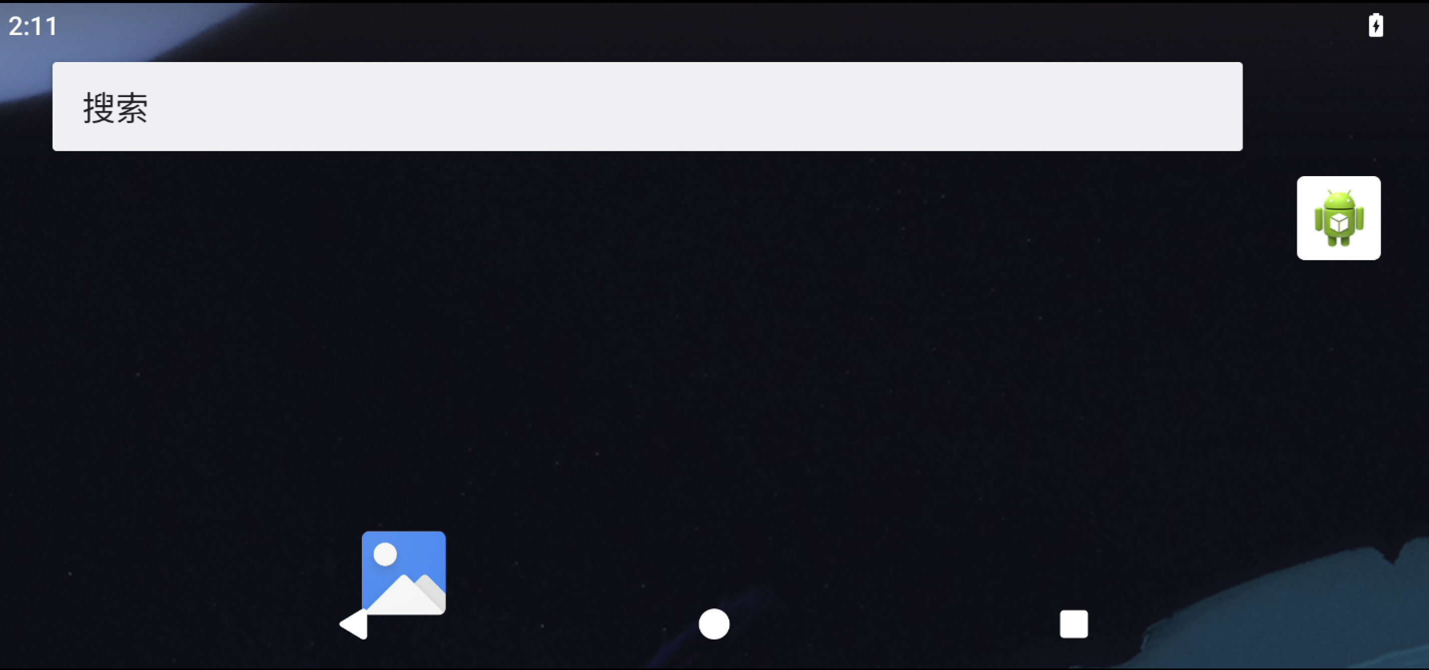

登录 Android 系统 ​
开发者首次启动板卡后,可以看到 Android 系统主界面,使用鼠标上划界面即可呼出应用菜单
