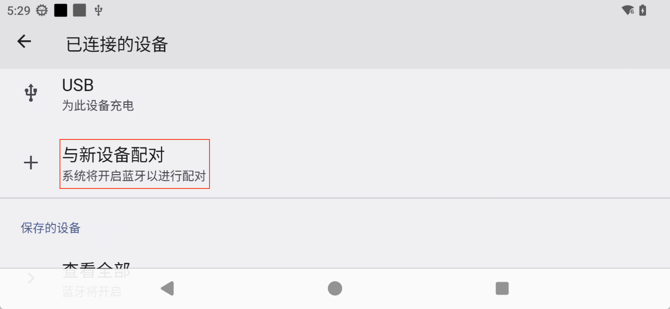

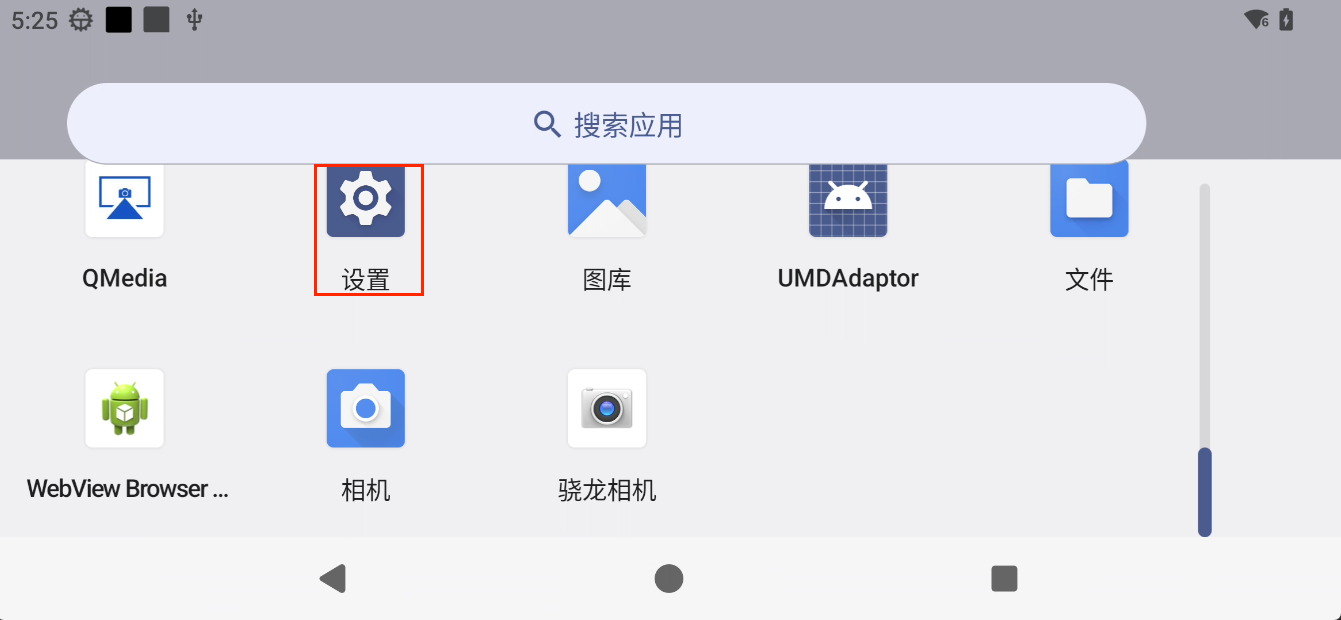

犀牛派X1 融合系统的蓝牙连接,仅需在 Android 端连接即可,连接方法如下:
  • 打开 Android 主页,鼠标左键点击屏幕向上滑动,在出现的页面找到 设置 选项。
  • 点击 设置 - 已连接的设备 - 与新设备配对,进行蓝牙扫描和连接。
