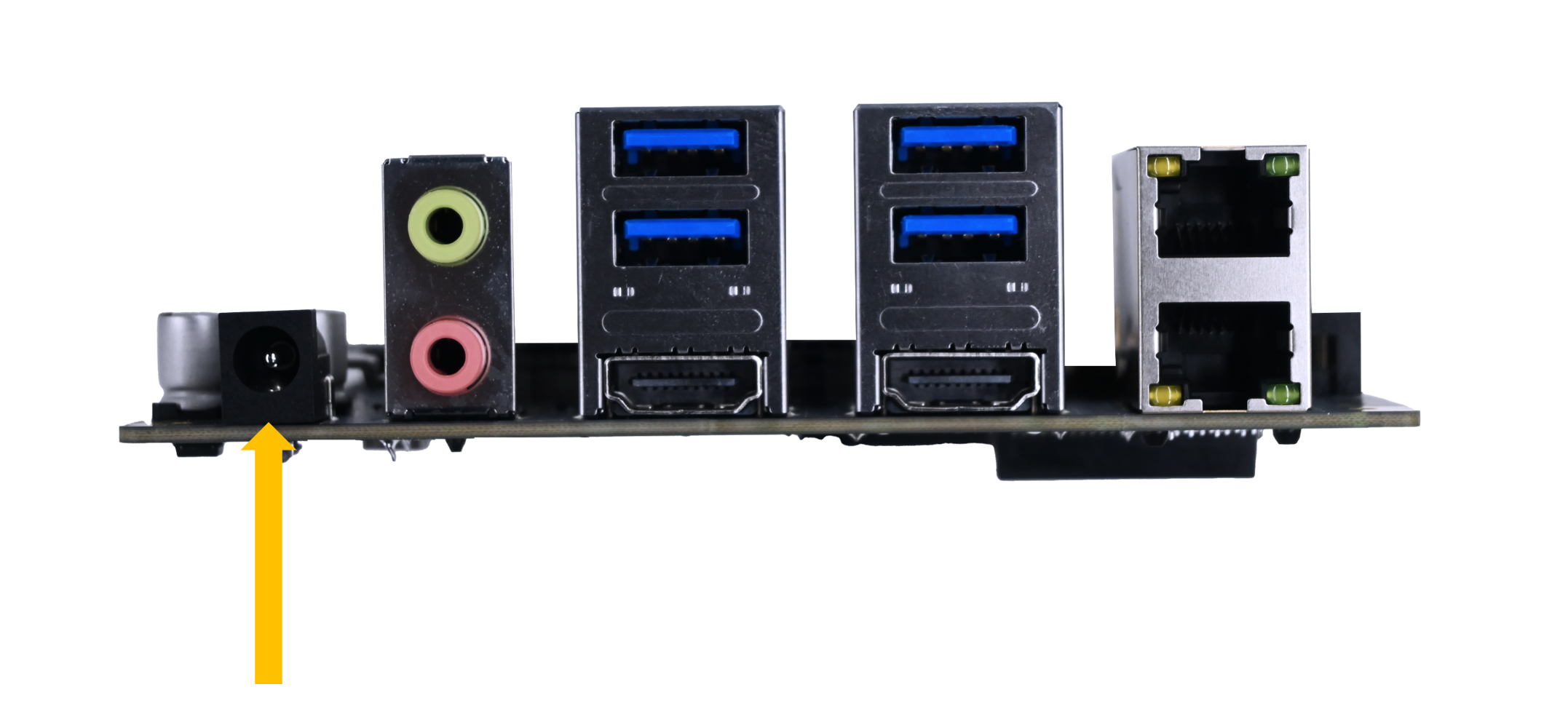

电源接口
DC 圆孔电源充电线 12V 5A [DC5.5*2.5mm]
硬件连接
使用标准 DC 圆孔电源充电线电源适配器连接到主板的电源接口
正常启动
开机过程:电源指示灯红灯常亮
系统正常启动:电源指示灯绿灯常亮且风扇转动工作,表示开机完成
