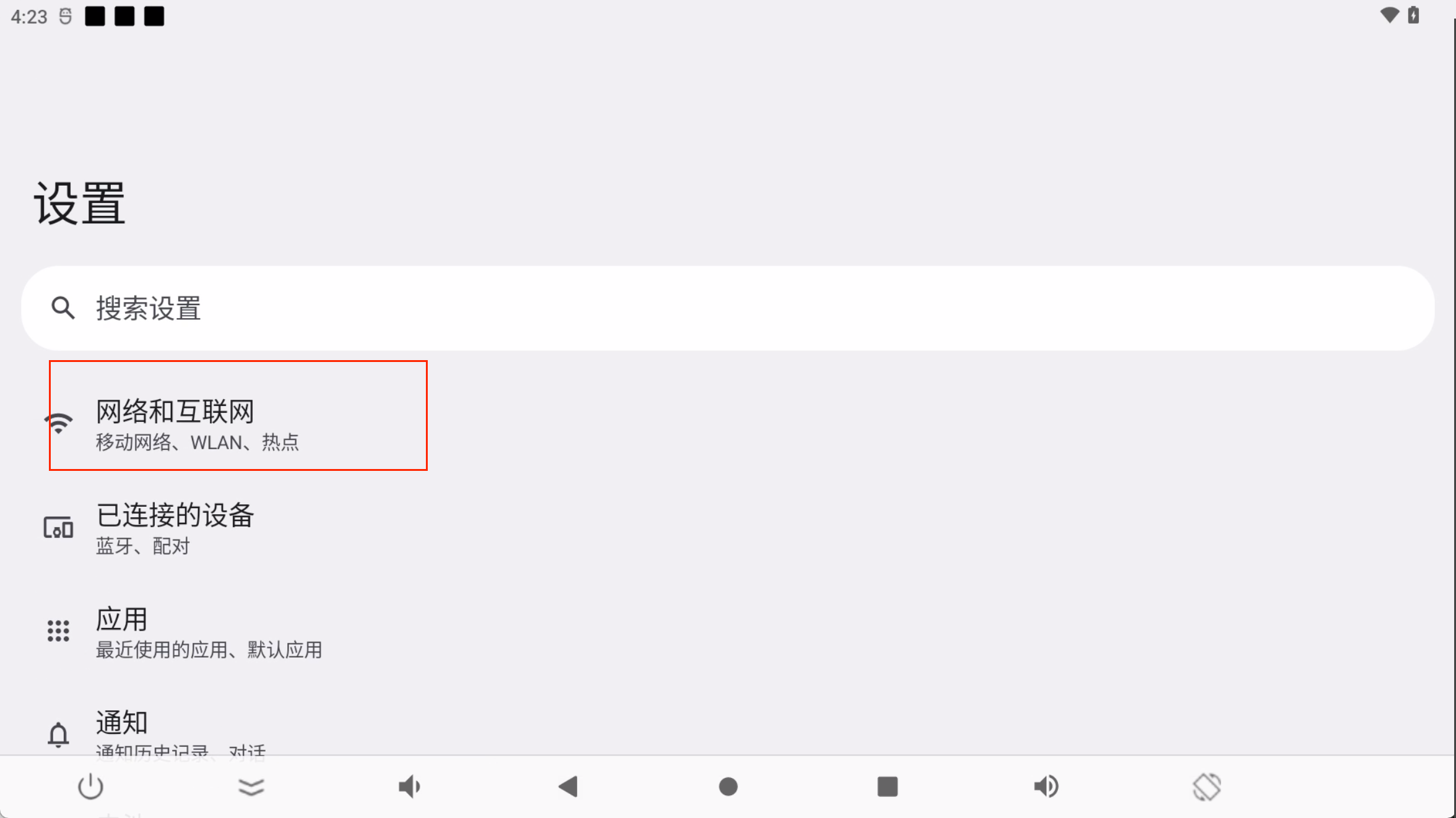

  • 通过拷屏软件进入到 Android 桌面后,鼠标左键点击 设置 按钮,打开 Android 系统设置界面。

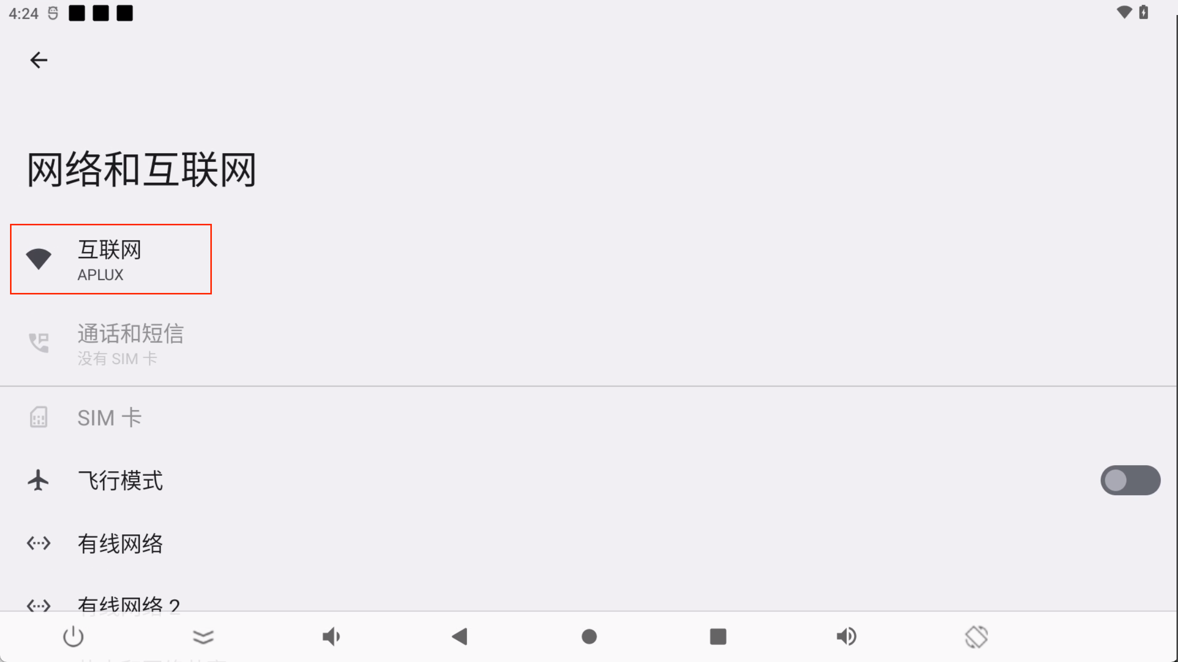

  • 点击 网络和互联网设置。

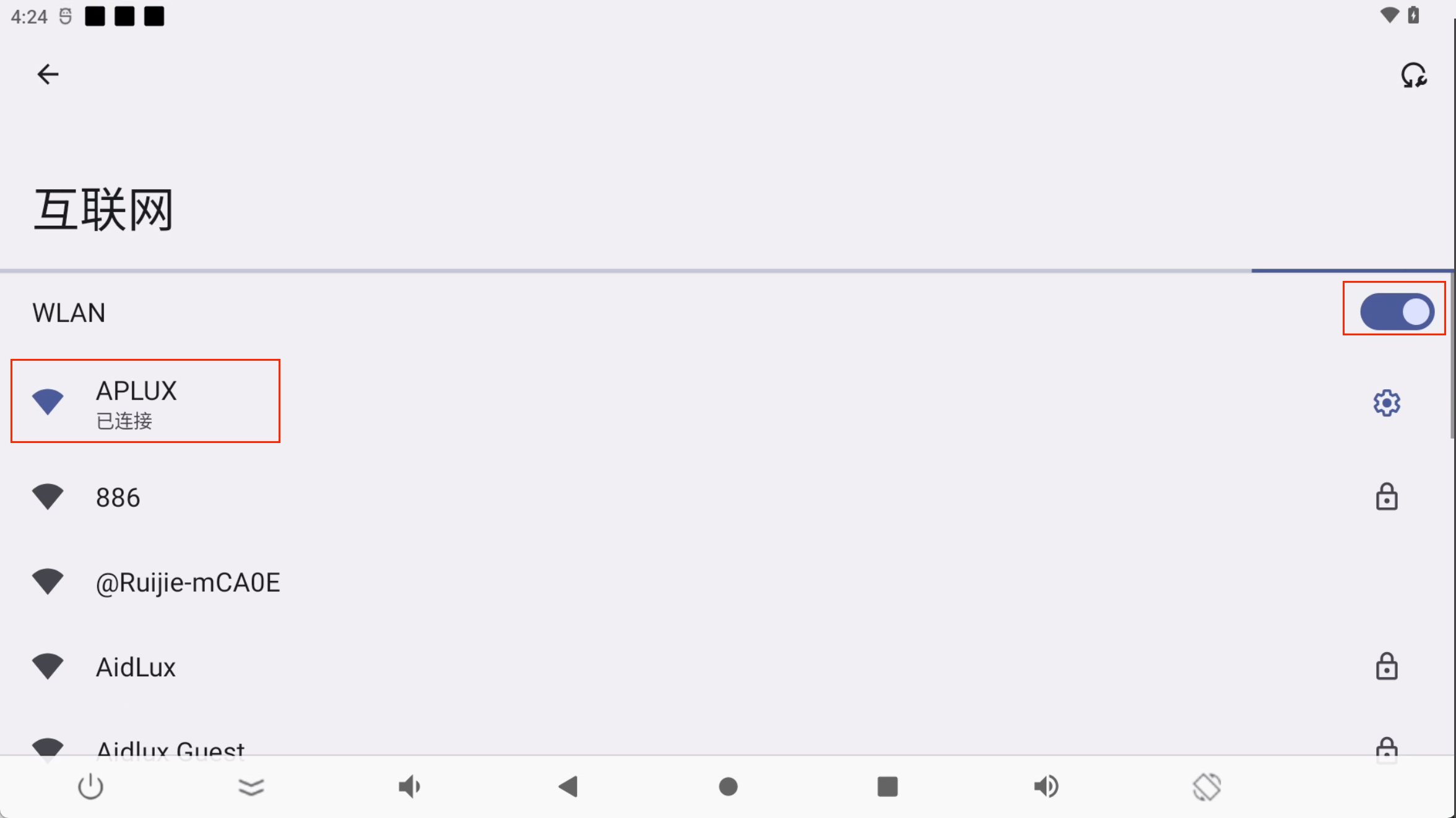

  • 点击 互联网。
  • 打开 WLAN 设置,并连接好相应 WIFI。

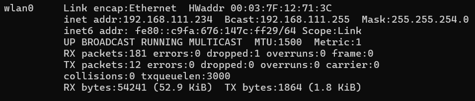

  • 等待连接完成后,执行命令:ifconfig wlan0,查看回显的 IP 地址。
ifconfig wlan0

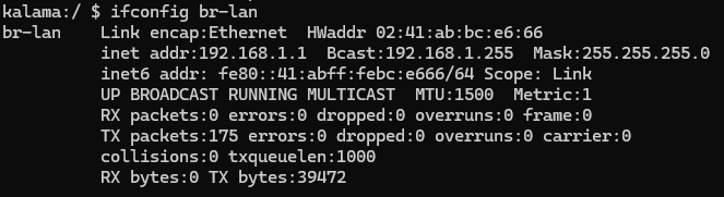

犀牛派 X1 的 3 路 LAN 口可以接入其他网络设备,例如 IPC ,雷达等等。接入后会自动为下联设备分配 192.168.1.x/24 网段的 IP 地址,网关地址为:192.168.1.1。系统的网桥接口为 br-lan,如下图:

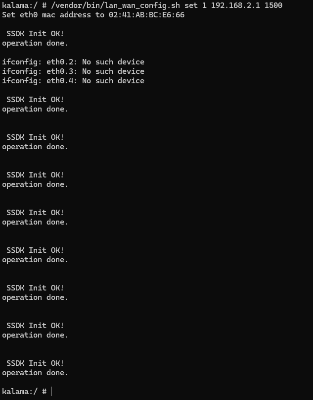

LAN 口的网段也支持自定义修改,修改方法如下:
  • 设备连接 adb,使用如下命令登录到系统中:
  • 执行命令,获取 root 权限,密码为:P@ssw0rd4aidlux
su
  • 修改网段:
/vendor/bin/lan_wan_config.sh set 1 192.168.2.1 1500
