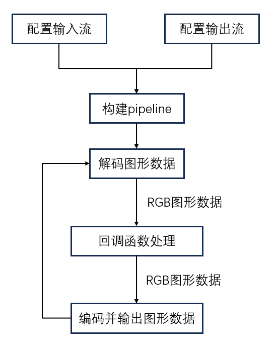

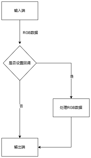

AidStream 基于 pipeline 的概念,AidStream 中的 pipeline 元素非常简单,只分为输入端和输出端,使用函数调用即可。在 pipeline 开始后,SDK 可以在输入端和输出端之间通过回调函数获取 RGB 数据,在回调函数中可以将此 RGB 数据经算法处理后再返回给 pipeline,经处理后的 RGB 数据会继续 pipeline 的后续输出过程。
V3 版本是对之前 AidStream 初始版本的一次重大升级。
AidStream通用流程如下图所示:
AidStream通用流程图
