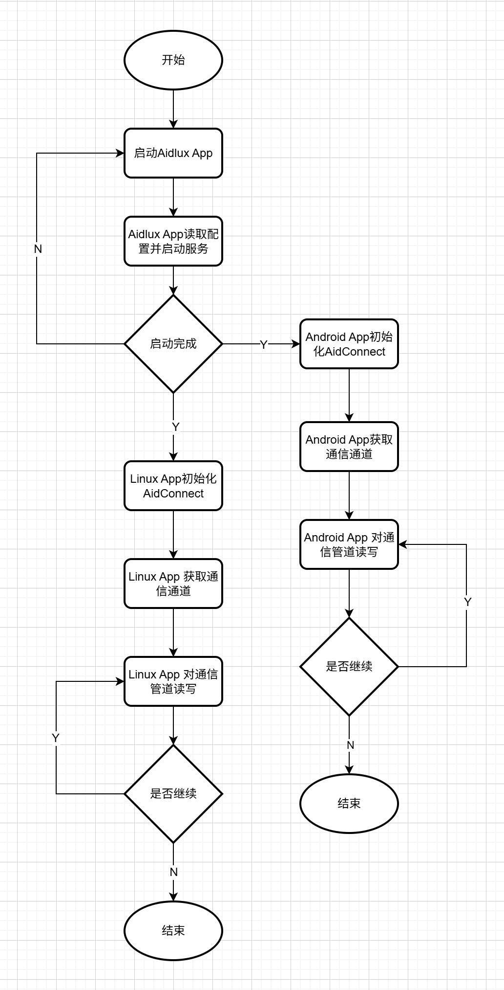

开发流程
AidConnect-io
支持情况
LinuxAndroid
C++
Python🚧
Kotlin/Java
✅: 已支持 🚧: 计划支持

以下示例是展示 AidConnect Linux 和 Android 如何进行数据传输,传输需要提前定义传输管道,或者通过 AidConnect Android SDK进行接口添加,两者选其一。传输管道配置存放在 AidLux App 里 /etc/opt/aidlux/memory_config
如果手动配置传输通道,规则如下:
  • 打开 memory_config 文件,手动在 customer_block_array 节点下添加 json 对象,json 对象包含传输的管道名称和管道的大小 (以兆为单位)。例如:
# 定义了test管道,大小为1M
{"cap":6,"m":3,"n":5,"size":5,"block":5,"customer_block_array":[{"name":"test","size":1}]}
