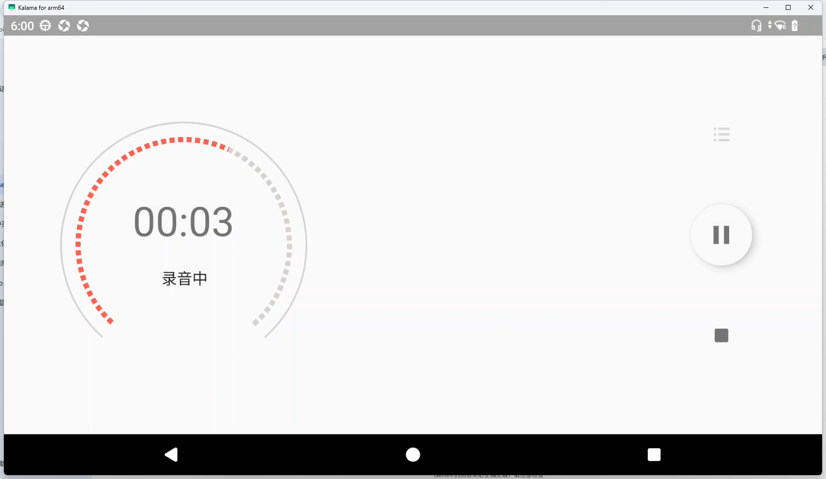

# Bus 002 Device 001: ID 1d6b:0003访问安卓界面,打开录音机 APP,开始录音,可以发现有音频波动,如下图:

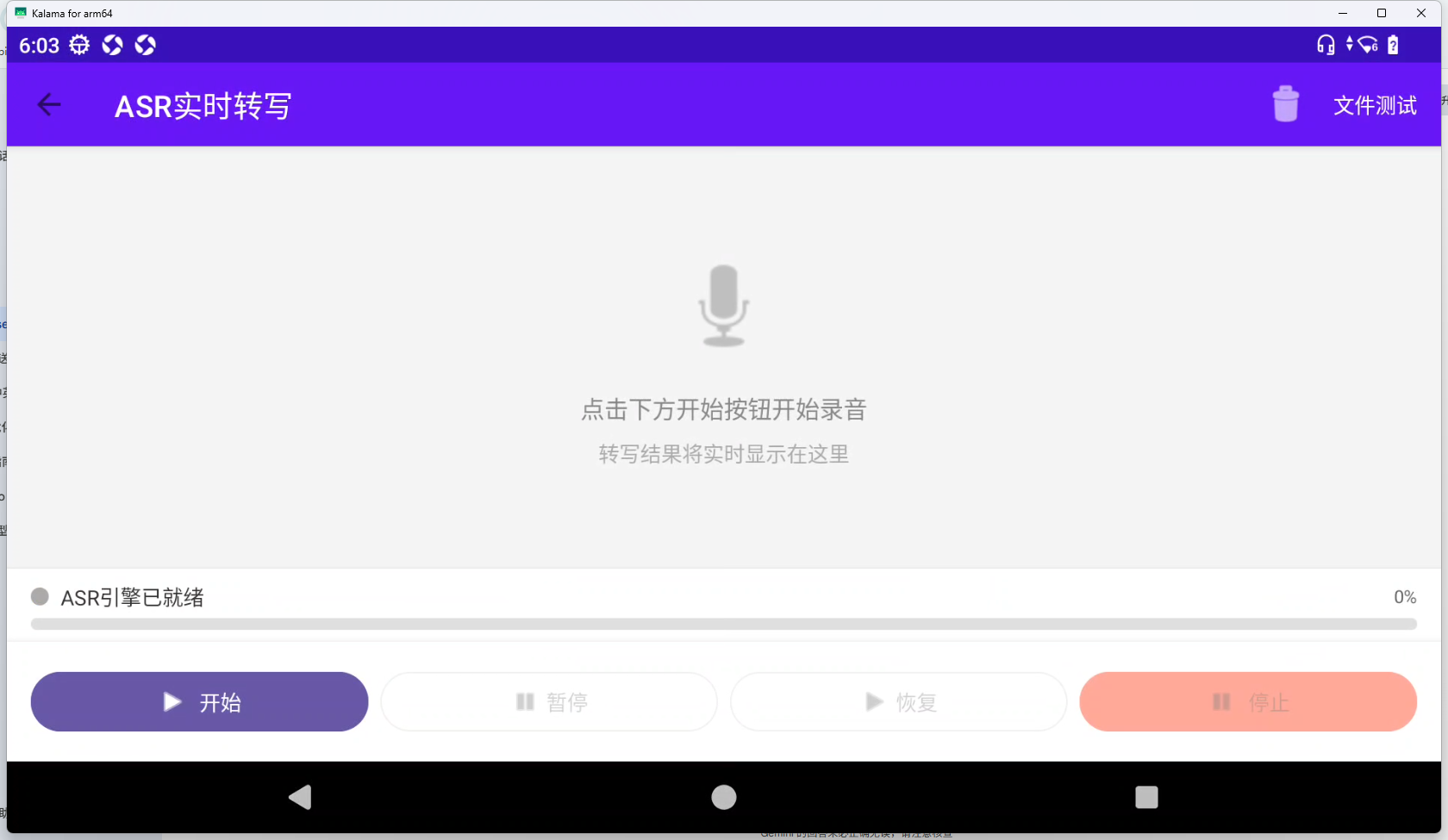

建议使用
QtScrcpy拷屏软件控制安卓界面
打开名为 ASR实时转写 的 APP,可以看到如下画面:
语音识别效果与设备收音、降噪、模型能力相关,该 Demo 仅展示实时流式识别的模型性能
