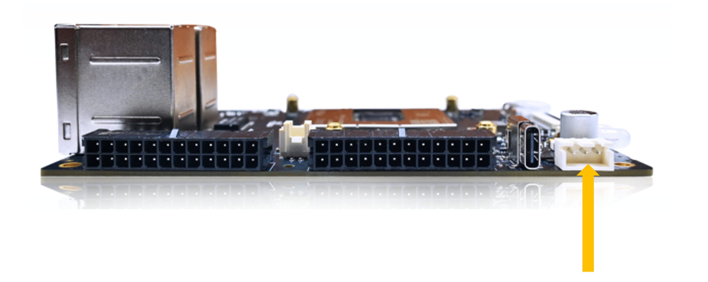

电源接口 ​
犀牛派 A1 (Rhino Pi-A1) 支持直流宽压输入,12V 或者 24V 皆可,电源建议不小于 36W
DC 圆孔电源充电线 12V 3A [DC5.5*2.5mm]
硬件连接 ​
使用配套发货的圆孔电源转接线接入DC12V/24V 3A 电源适配器连接到主板的电源接口
