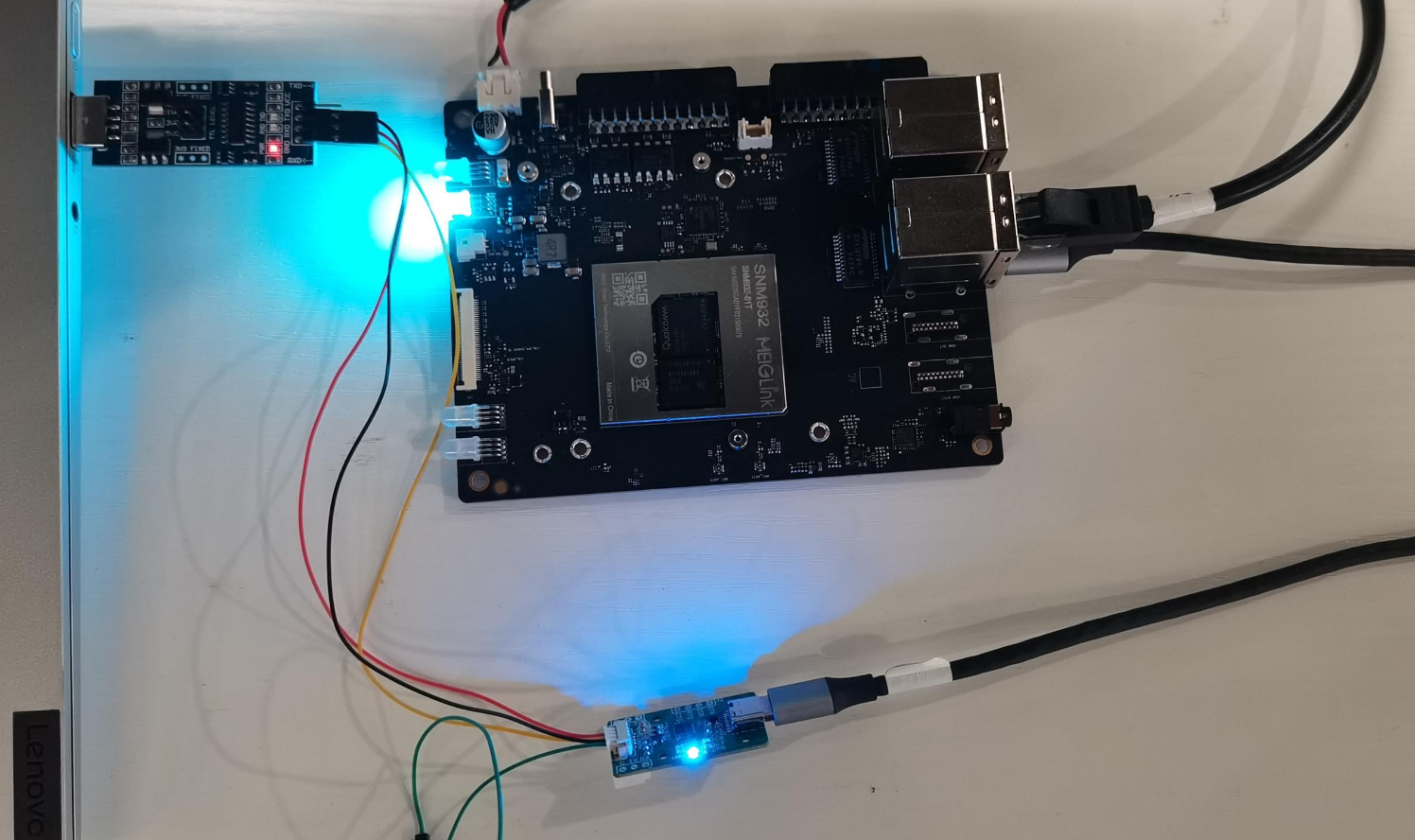

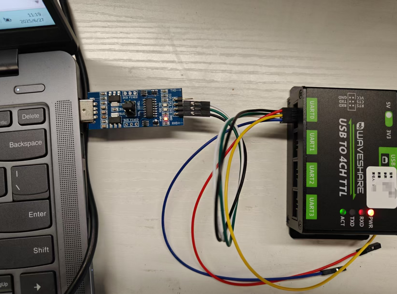

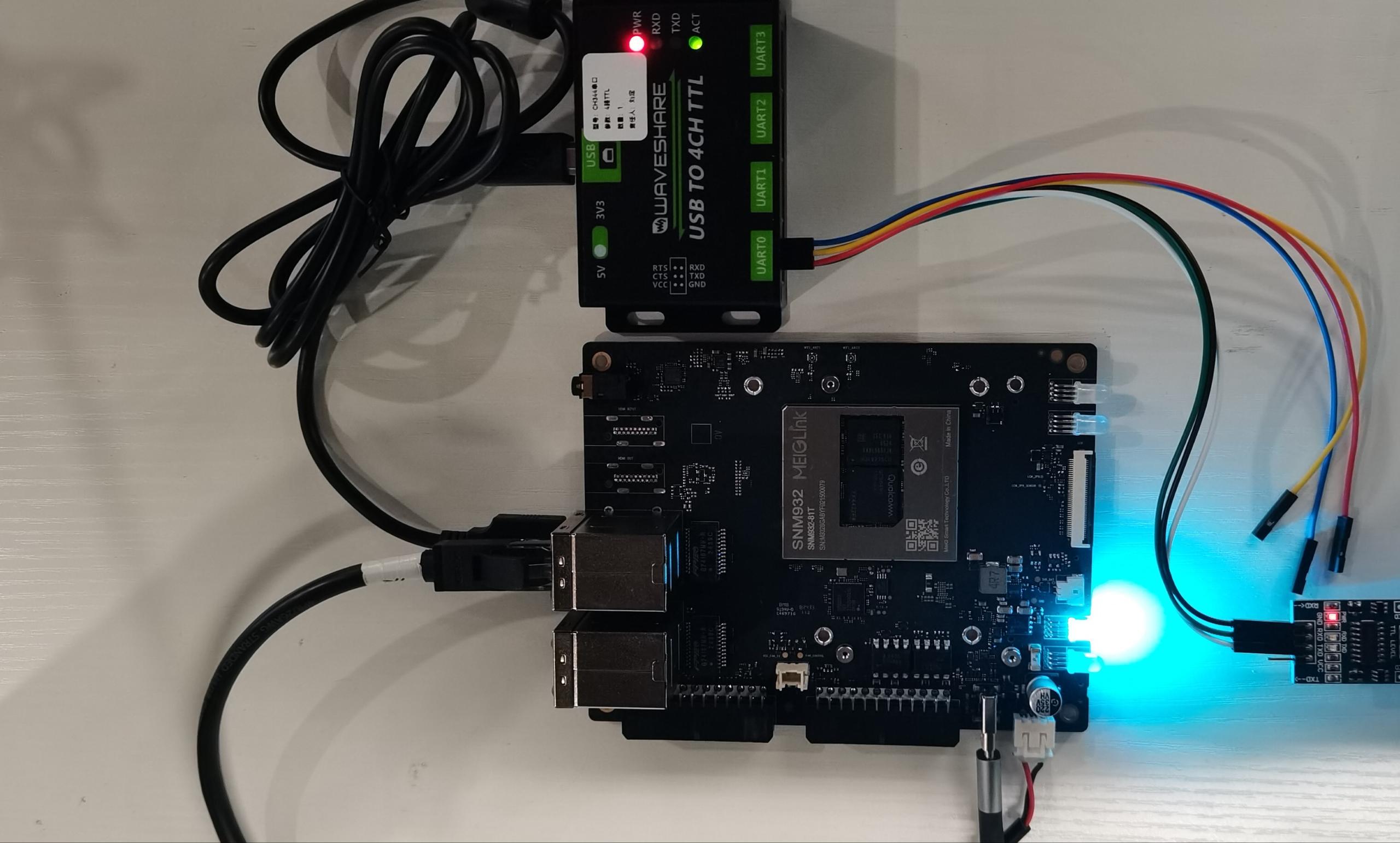

硬件连接 ​

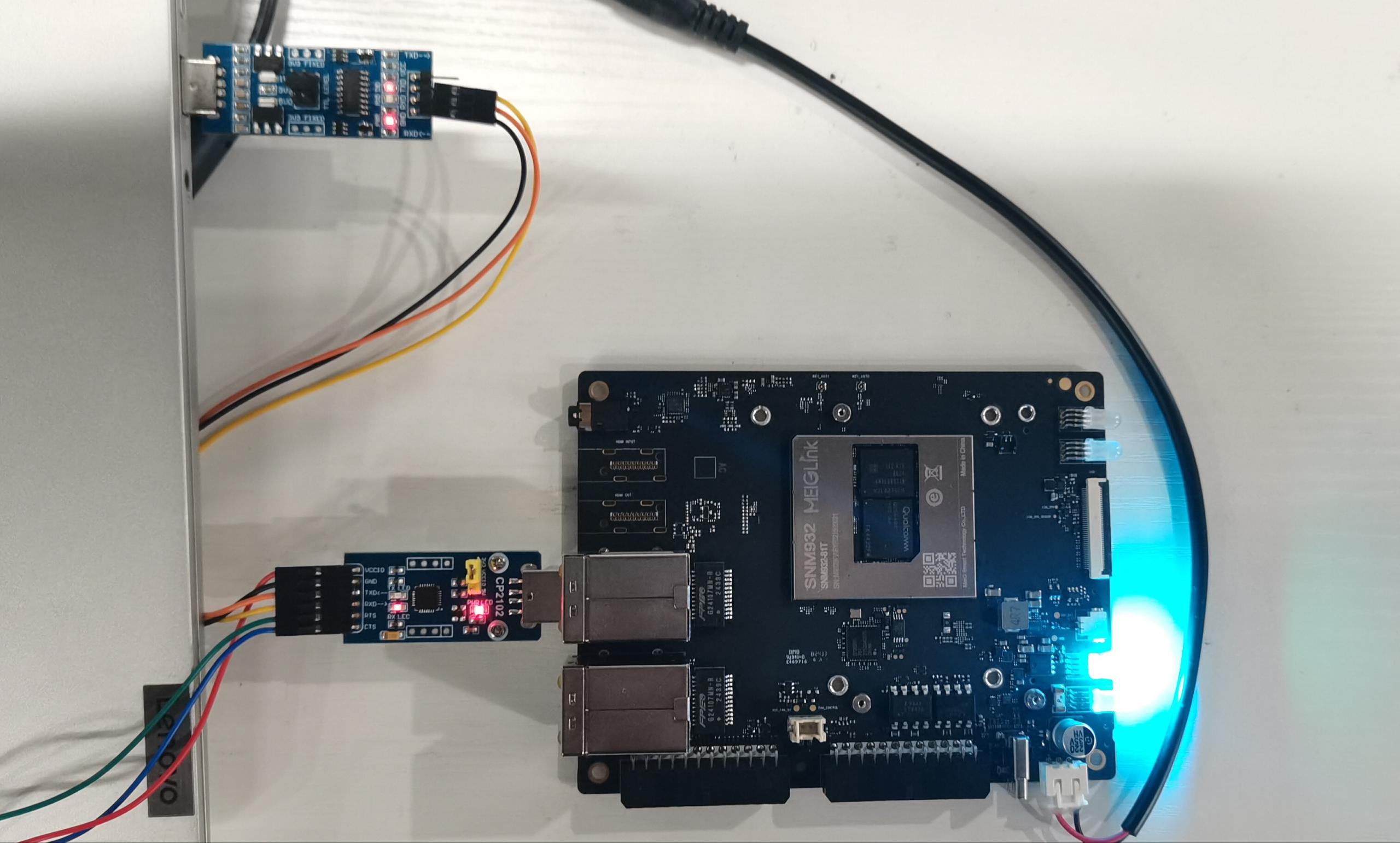

  • 开发板通过USB接口连接CH344设备 alt text
  • CH340测试板连接Windows电脑USB口和CH344设备
其中:CH344的RXD、TXD、GND接入CH340的TXD、RXD、GND

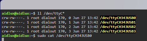

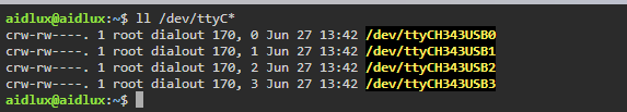

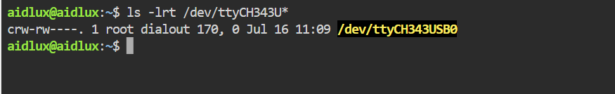

  • 登录后,AidLux终端中输入如下命令,查看CH344串口设备是否已被识别。
ls -l /dev/ttyC*
CH344多路串口设备名与实际物理UART接口名一一对应,即:/dev/ttyCH343USB0 对应设备UART0;/dev/ttyCH343USB1 对应设备UART1, 以此类推。

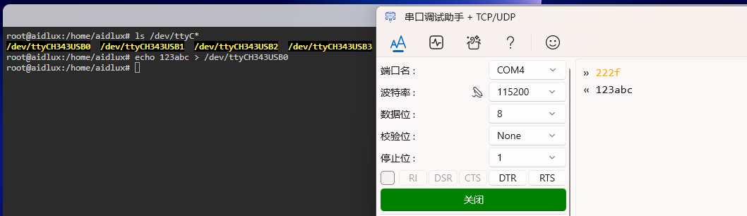

  • 在AidLux终端使用stty工具对设备UART口进行设置。
stty -F /dev/ttyCH343USB0 115200   # 设置ttyCH343USB0波特率为115200
stty -F /dev/ttyCH343USB0 -isig -icanon iexten -echo

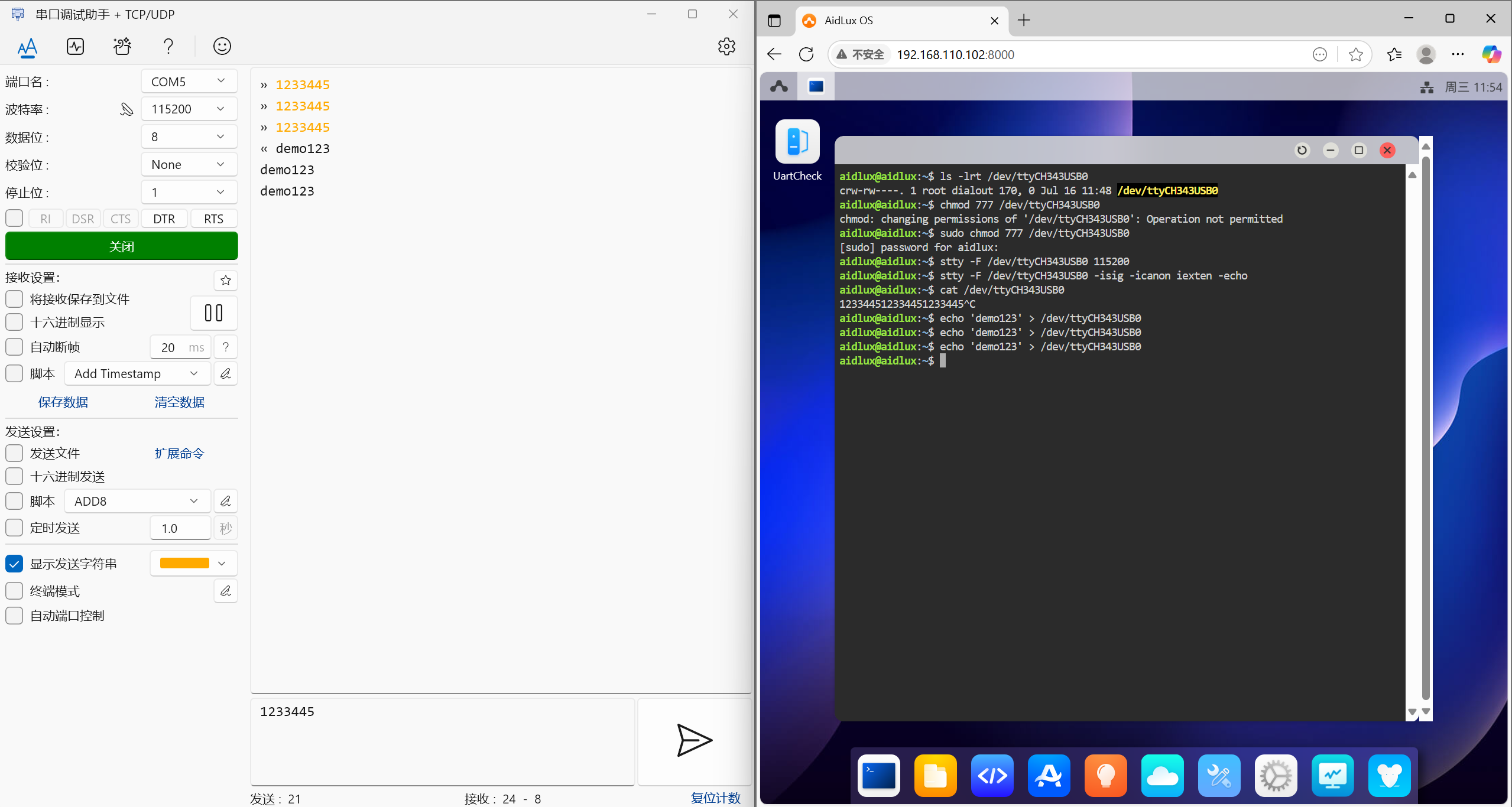

  • Windows电脑端打开"串口调试工具",并打开对应串口和设置波特率(保持与在AidLux终端设置的一致) alt text
  • 在Windows电脑测的"串口调试工具"和AidLux测的终端上都设置好后,即可进行发送和接受信息测试。

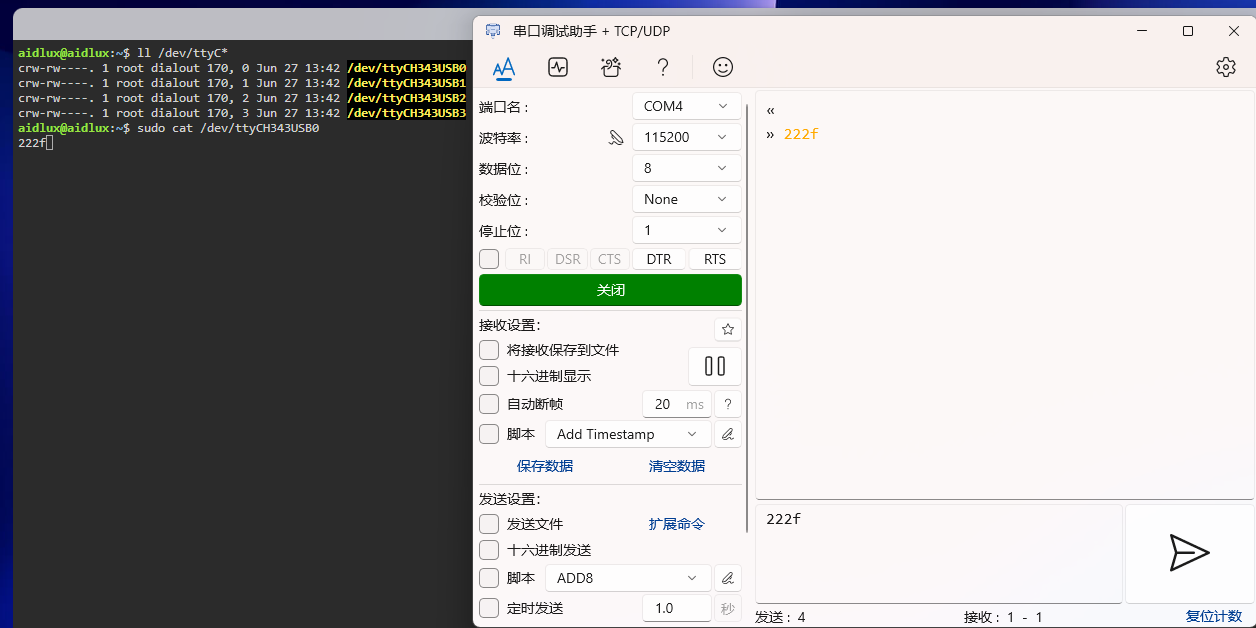

  • AidLux端接收信息测试
在AidLux终端执行命令,查看接收的消息。
sudo cat /dev/ttyCH343USB0
在Windows电脑的"串口调式工具"上发送信息,同时可查看AidLux上能接收到信息。 alt text
  • AidLux端发送信息测试:
在AidLux终端上执行命令进行发送信息,同时可查看"串口调试工具"上能接受到信息。
echo 123abc > /dev/ttyCH343USB0
如果提示无权限,请执行命令:"sudo su",切换到root用户后再进行测试,需输入密码:aidlux

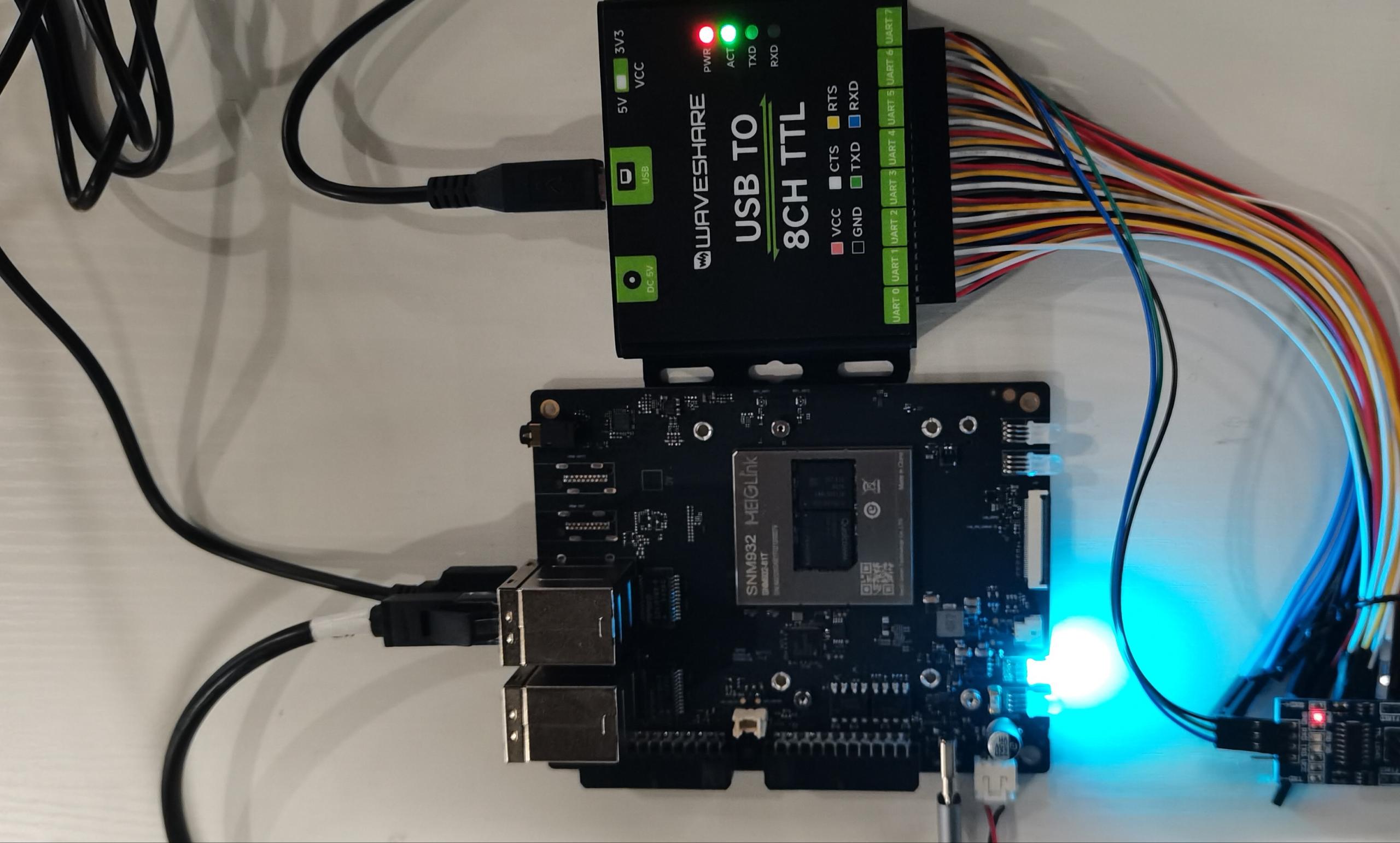

硬件连接 ​
  • 开发板通过USB接口连接CH348设备,CH340测试板连接Windows电脑USB口和CH348设备
其中:CH348的RXD、TXD、GND接入CH340的TXD、RXD、GND

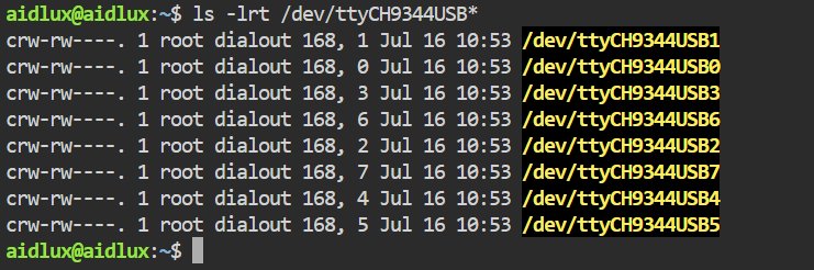

  • 登录后,AidLux终端中输入如下命令,查看CH348串口设备是否已被识别。
ls -l /dev/ttyC*
CH348多路串口设备名与实际物理UART接口名一一对应,即:/dev/ttyCH9344USB0 对应设备UART0;/dev/ttyCH9344USB1 对应设备UART1, 以此类推。

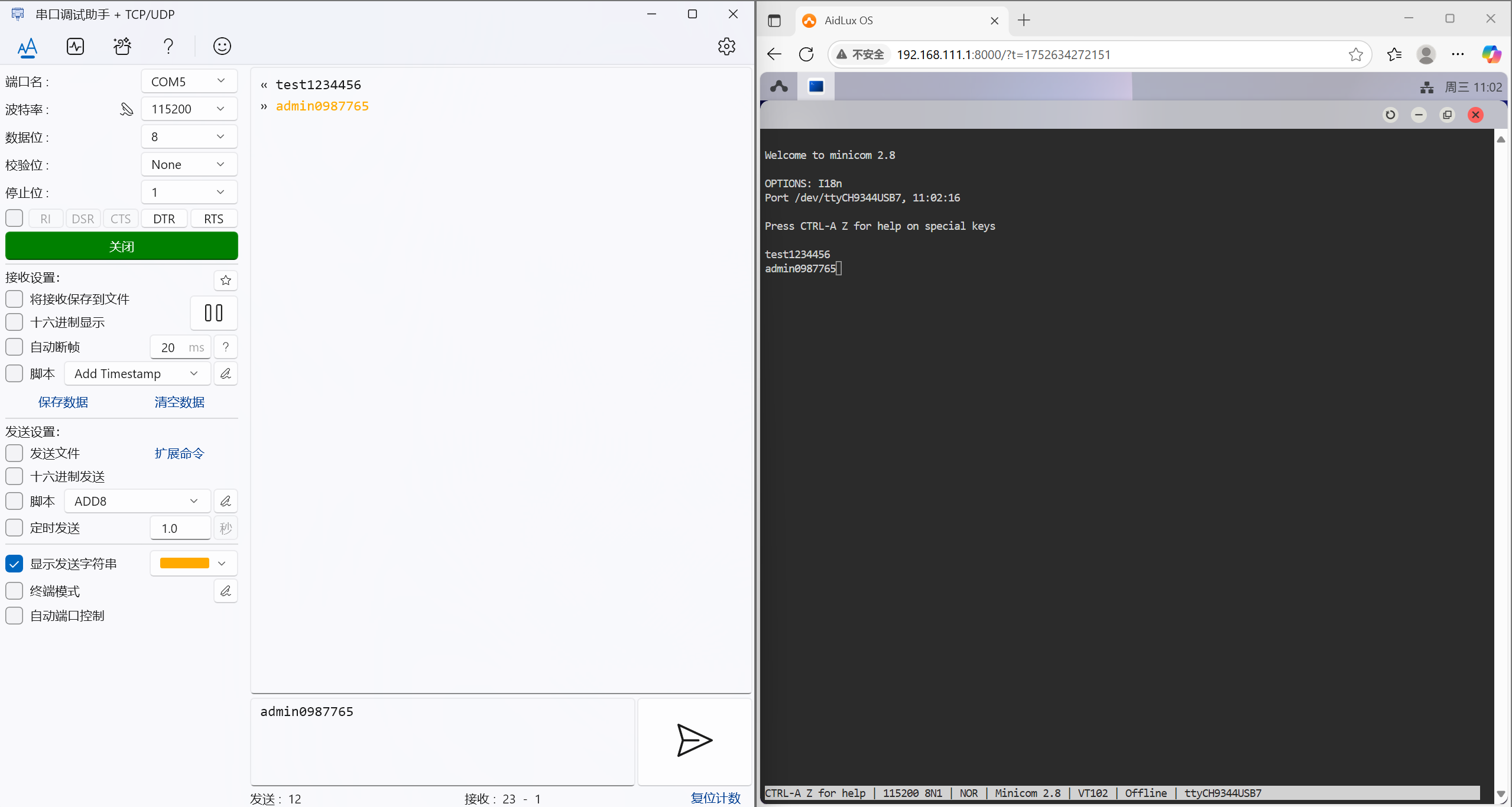

  • 犀牛派A1端使用minicom工具打开串口设备
如当前接入的ch348的uart7口,则执行如下命令打开串口设备:
sudo minicom -D /dev/ttyCH9344USB7 -b 115200
  • Windows端使用串口调试工具打开串口设备
Windows可安装串口调试工具,打开该工具后,选择对应端口并打开,注意:波特率需与犀牛派A1端的minicom工具打开的保持一致,如115200.
  • 两端互相发送信息测试
可在minicom上输入任意字符进行发送测试,Windows的串口调试工具能看到接收信息;反之。

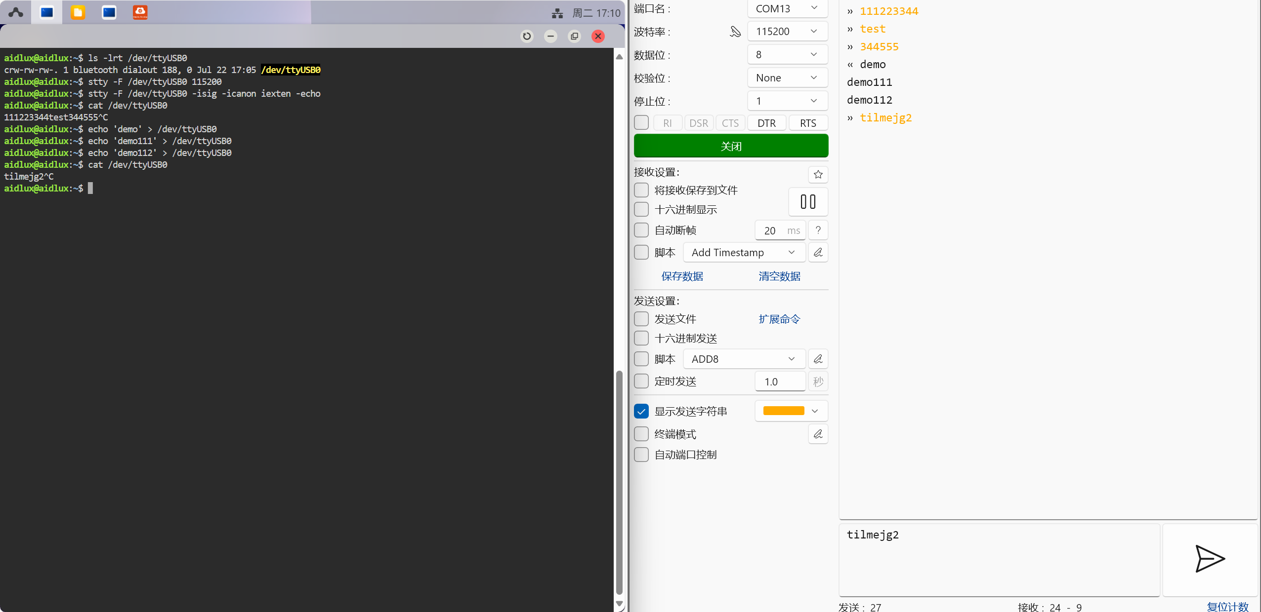

  • 使用stty工具配置串口设备号
chmod 777 /dev/ttyCH343USB0                              //给串口设备号赋权限
stty -F /dev/ttyCH343USB0 115200                         //设置串口设备号波特率
stty -F /dev/ttyCH343USB0 -isig -icanon iexten -echo     //设置其他
Windows可安装串口调试工具,打开该工具后,选择对应端口并打开,注意:波特率需与犀牛派A1端的stty工具设置的保持一致,如115200.
  • 两端互相发送信息测试
可通过echo命令向串口设备号发送字符,观察到Windows端的串口工具接收到信息;反之,在Windows端的串口工具发送字符,在犀牛派A1端可通过cat命令接收到信息。 发送命令:
echo 'demo123' > /dev/ttyCH343USB0
接收命令:
