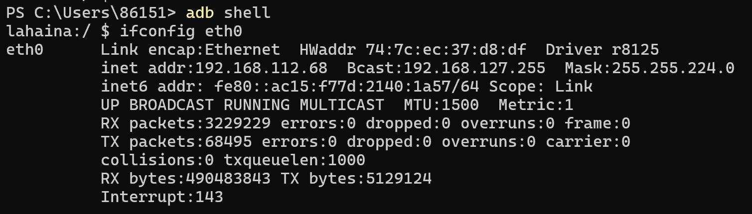

  • 在 Windows 电脑上,按 WIN + R 打开窗口,输入 cmd, 打开终端窗口,并执行如下命令查询 IP 地址。
# 进入设备
# 获取 IP 地址
ifconfig eth0
可以看到如下输出:
inet addr 参数表示了该设备的 IP 地址

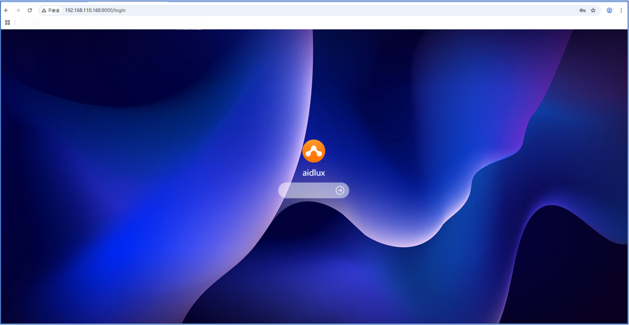

登录 Web 页面 ​
获取到设备的 IP 地址后,可通过如下方法登录到 Ubuntu 系统的 AidLux Web 界面。
  • 确保 PC 与板卡处于同一局域网下
  • 在浏览器中输入url: http://ip:8000/login 请把url中的 ip 替换设备的实际 ip 地址。用户名/密码:aidlux/aidlux
