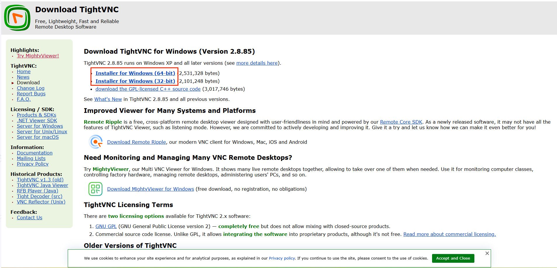

VNC 工具下载: ​
可根据如下链接下载 Tightvnc 工具,也可使用其他 VNC 工具连接。
下载链接:https://www.tightvnc.com/download.php
  • 根据开发者的电脑系统选择不同的版本下载后安装。

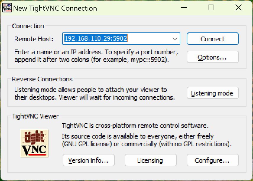

  • 打开 TightVNC,输入设备 IP:5902 ,点击 connect 连接

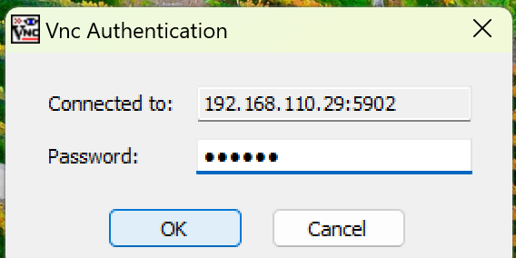

  • 跳转后,提示输入密码:aidlux ,点击 ok 按钮后即可连接。
