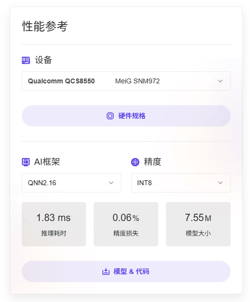

模型性能参考
Model Farm 的模型详情页面提供了 AI 模型在对应硬件上的实测性能。
  • 设备:模型实测所采用的开发板型号及对应芯片型号
  • AI框架:模型转换及推理使用的框架及版本号
  • 模型数据精度:转换后的模型采用的数据精度
  • 推理耗时:模型运行的实测耗时,不包括前后处理
  • 精度损失:对比源模型 (FP32) 和转换后模型的输出矩阵余弦相似度
  • 模型大小:转换后模型文件大小
以 YOLOv5s 在 MeiG SNM972 (QCS8550) 为例:

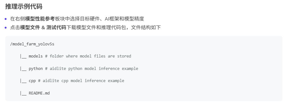

通过下载模型步骤,开发者可以获得一个完整的模型文件 + 推理代码包,其文件结构如下所示 (以YOLOv5s举例) :
/model_farm_yolov5s
    |__ models # 模型文件
    |__ python # 基于python的模型推理代码
    |__ cpp # 基于cpp的模型推理代码
    |__ README.md # 模型信息说明 & 相关软件依赖安装引导

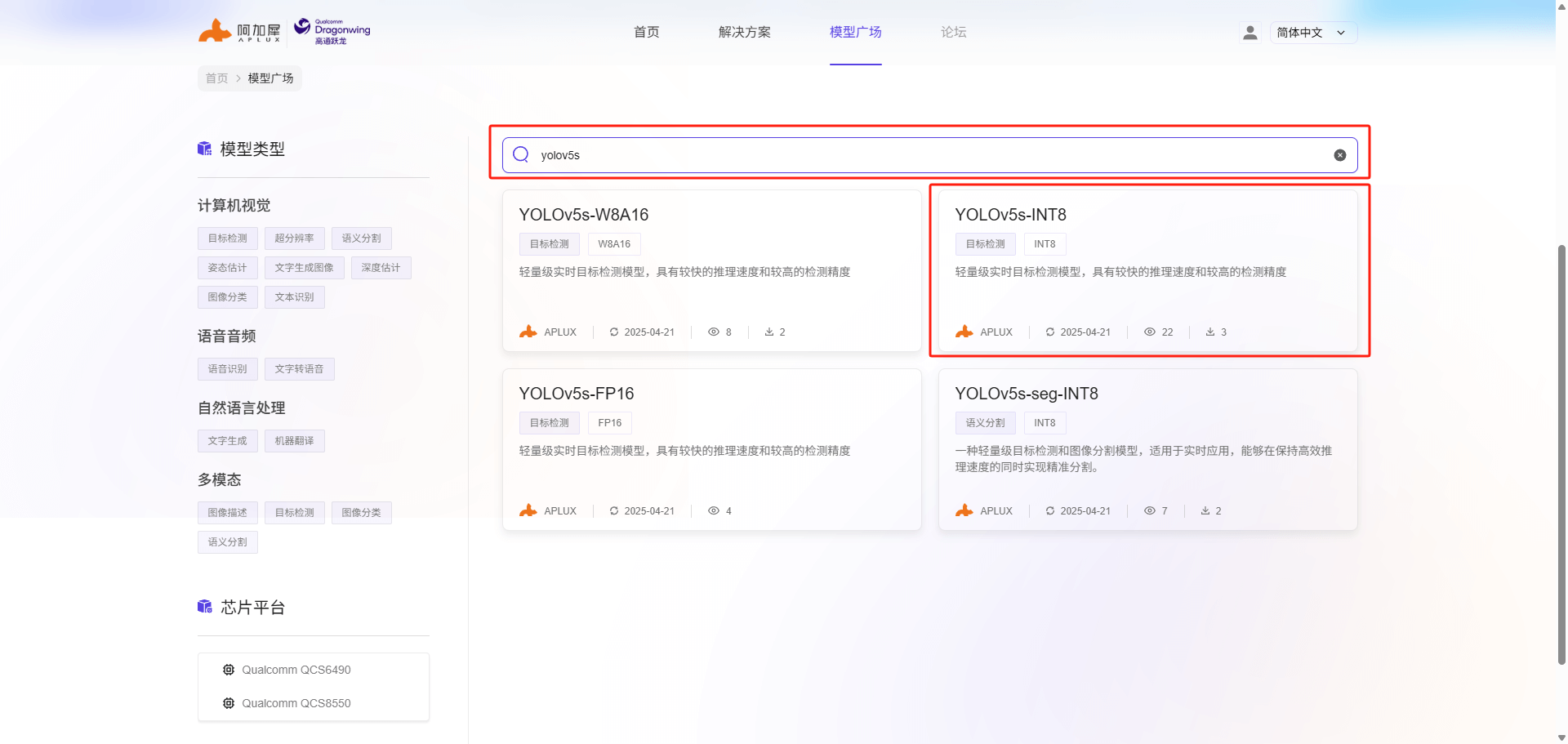

步骤一:访问网站并查找模型
开发者可以通过网页浏览器直接访问 Model Farm:https://aiot.aidlux.com/zh
通过搜索栏直接搜索 YOLOv5s 模型,可以搜出不同量化精度的 YOLOv5s 版本,该案例我们选用 INT8 量化精度,并点击 YOLOv5s-INT8 的模型卡片查看详情。
步骤二:查看模型性能
模型详情页面左侧是模型介绍以及相关工具说明,右侧的悬浮窗口展示了模型在对应硬件上的参考性能
我们选择 MeiG SNM972 设备 (QCS8550) 作为参考硬件,可以看到 YOLOv5s 的 INT8 精度在该硬件上的性能指标,如下图所示:
推理耗时指标指的是模型运行的耗时,不包括前后处理代码

同时,我们也可以在模型详情页的推理示例代码模块处查看代码包的文件结构及说明,如下图所示:
