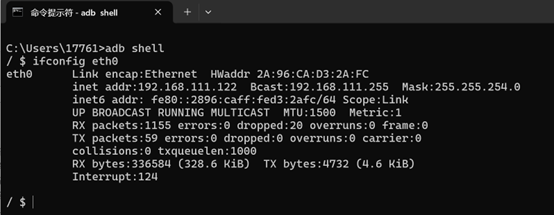

犀牛派 X1 设备默认设置为 DHCP IP,因此在开机后接入网线后即可获取到 IP。在 Windows 电脑端按 win+R,在弹出的窗口输入 cmd, 打开终端窗口,在窗口中输入如下命令:
  • 输入 adb shell 进入到宿主机系统中,
adb shell   //进入到系统
  • 执行命令:ifconfig eth0 查看回显的ip地址。
ifconfig eth0  //查看IP地址

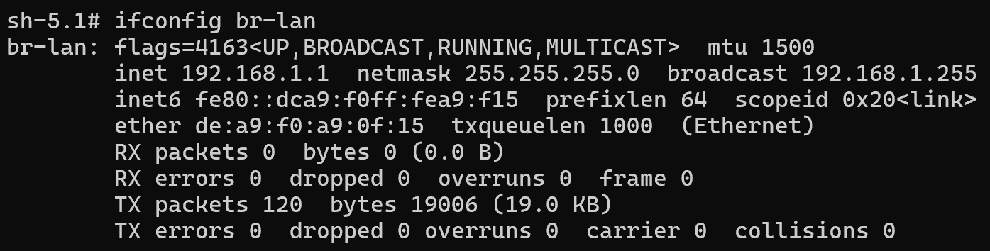

犀牛派 X1 的 3 路 LAN 口可以接入其他网络设备,例如 IPC ,雷达等等。接入后会自动为下联设备分配 192.168.1.x/24 网段的 IP 地址,网关地址为:192.168.1.1。系统的网桥接口为 br-lan,如下图:

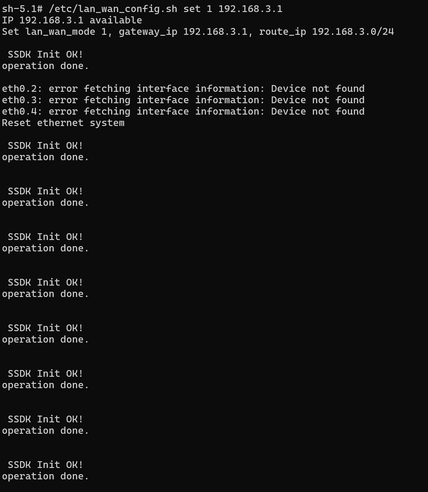

LAN 口的网段也支持自定义修改,修改方法如下:
  • 设备连接 adb,使用如下命令登录到系统中:
adb root
  • 修改网段:
/etc/lan_wan_config.sh set 1 192.168.3.1
