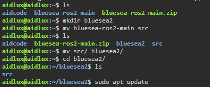

通过 vnc 工具,打开 Ubuntu desktop 后,依次执行如下命令:
  • 从 GitHub 获取蓝海 ROS2 驱动程序,并部署到对应位置
sudo su  //密码: aidlux
mkdir bluesea2
cd bluesea2
git clone https://github.com/BlueSeaLidar/bluesea-ros2.git  src

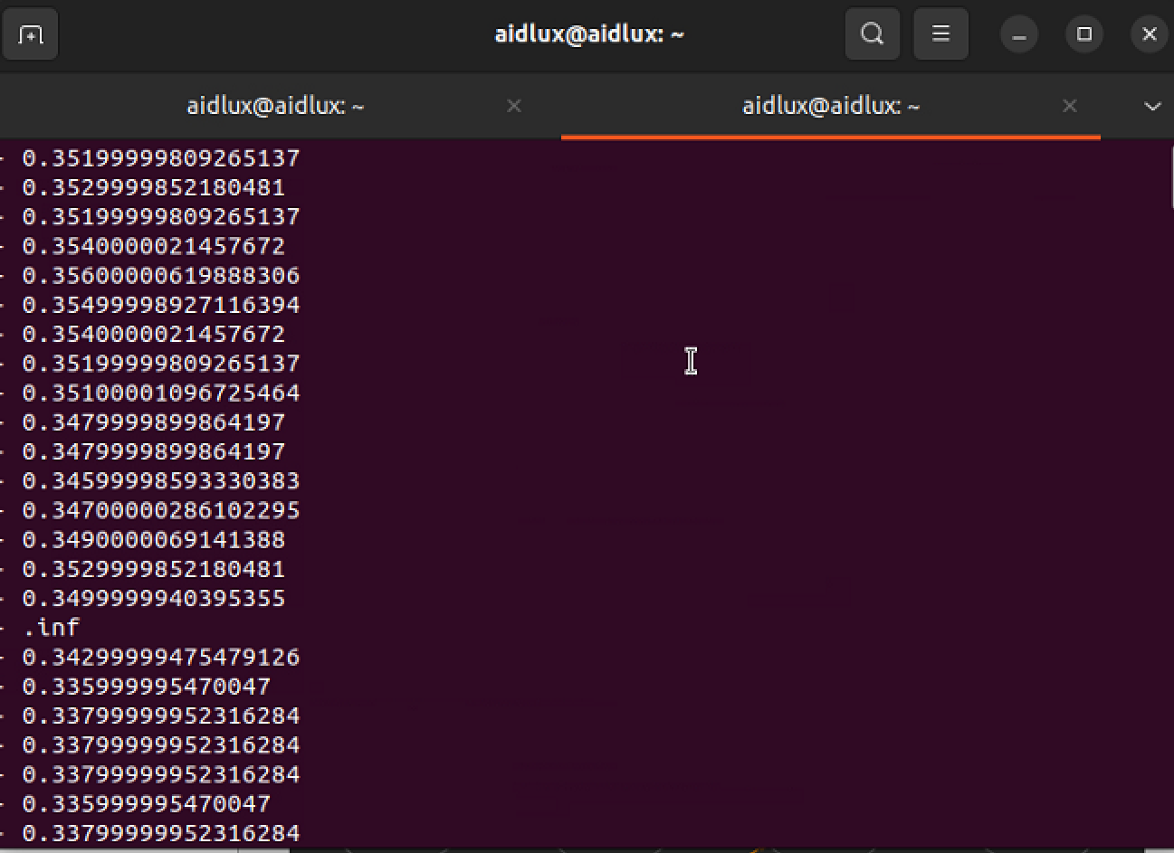

  • 数据验证:扫描是否正常输出
ros2 topic echo /scan

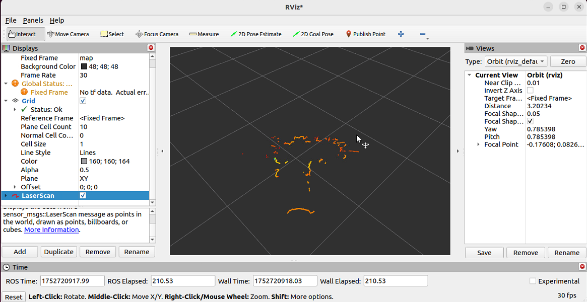

  • 打开可视化工具 rviz2
rviz2
