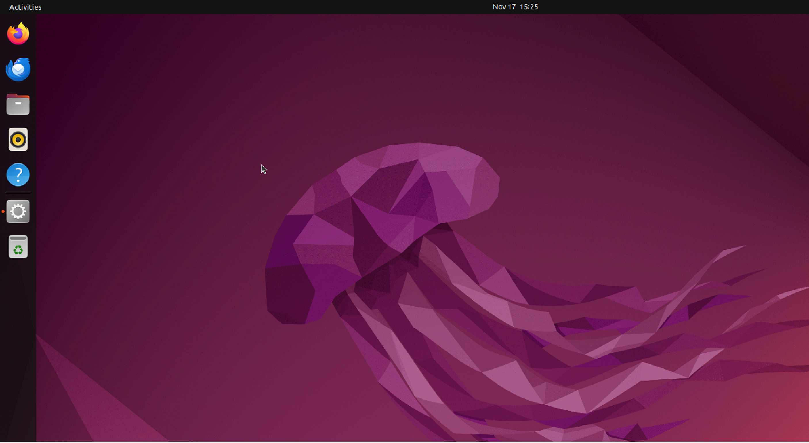

开发者启动板卡后,会默认进入 Ubuntu 系统登录界面,输入用户名/密码:aidlux/aidlux 即可登录。
Ubuntu 22.04 系统界面如下:
