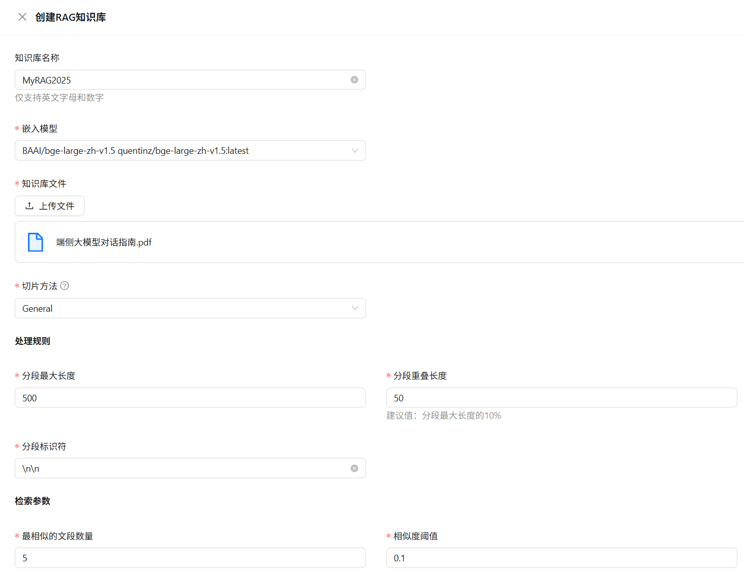

print() # 换行创建自定义 RAG 知识库
一、准备工作
注册账号

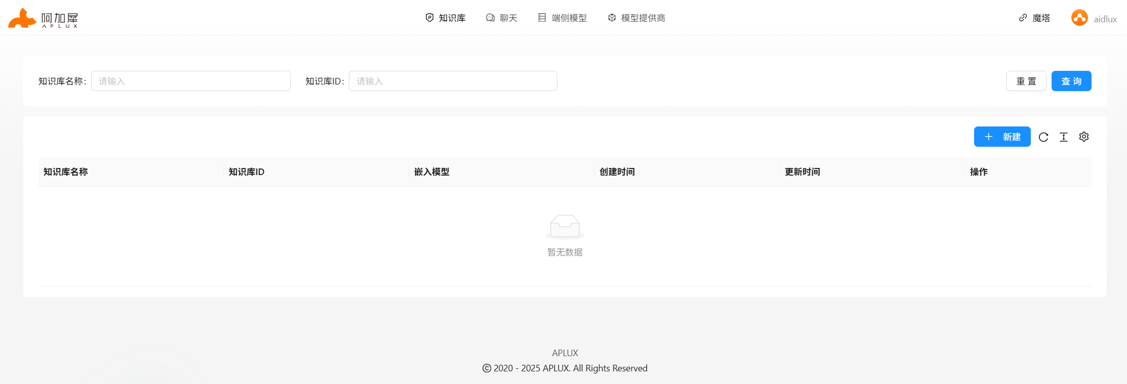

访问 aidlux 官网,注册并登录一个 Aidlux 账号。登录 aidllm-cms
打开浏览器访问 https://aidllm.aidlux.com,使用你的 Aidlux 账号登录。
二、创建 RAG 知识库
进入知识库管理界面
登录后点击左侧“知识库”菜单,进入管理页面,点击“新建”。
填写知识库信息
名称:仅支持英文字母和数字(如:
MyRAG2025)。嵌入模型:选择当前已加载的 embedding 模型。
切片方法:可选
General或Q&A,具体说明如下:切片方法 支持格式 说明 General文本(.txt / .pdf) 将连续文本按“分段标识符”分割,再按 Token 数量不超过“最大长度”合并为一块。 Q&A.xlsx / .csv / .txt 用于问答格式:Excel 两列(无表头:问题 / 答案);CSV / TXT 使用 Tab 分隔,UTF-8 编码。
注意事项
- 创建的知识库默认仅对自己可见。
- 使用命令行工具时,仅可查看公开知识库及自己创建的私有知识库。
