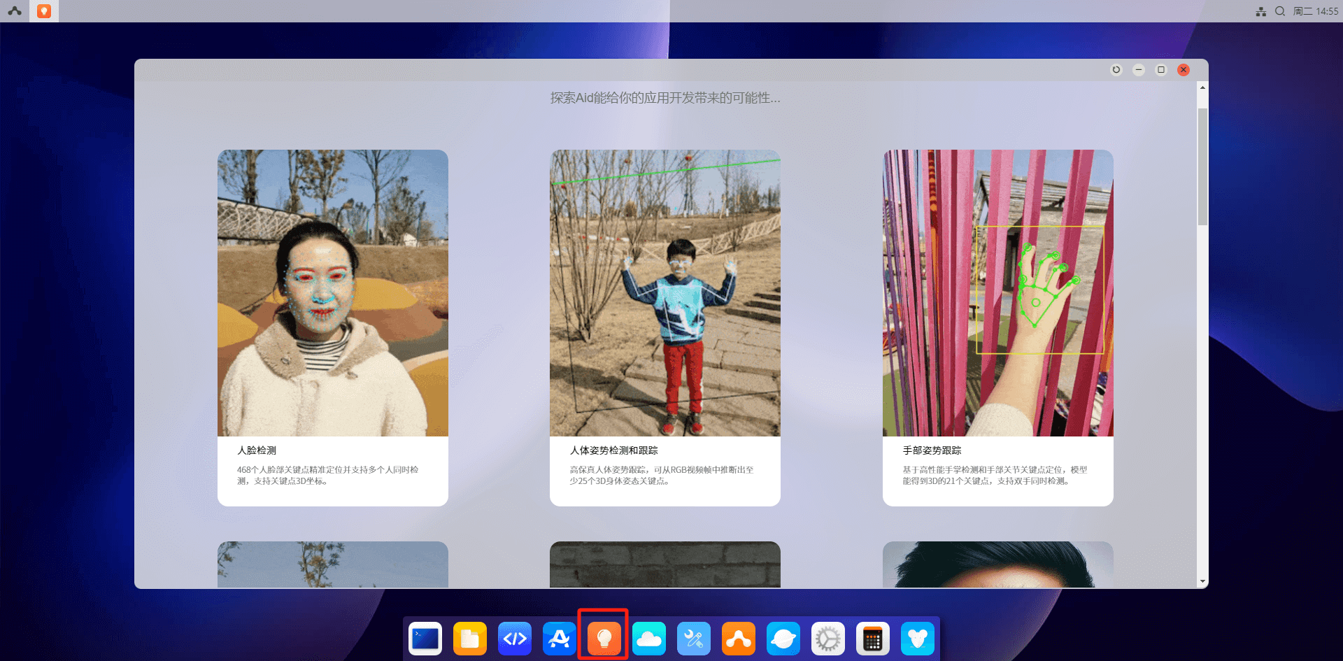

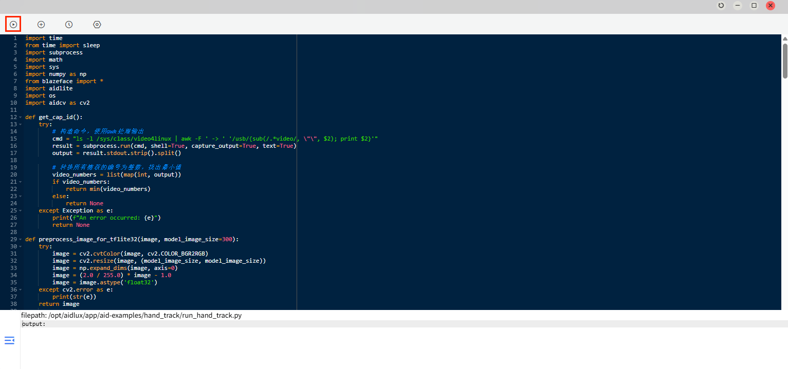

Web 桌面使用
- 打开Web桌面上的"example"。
- 打开"手部姿势识别"案例。
- 点击"左上角"播放按钮,运行该示例程序。
- 将手掌放到镜头前,就能看到该示例运行后识别到手部姿势。
根据如上步骤,即能打开USB摄像头并做AI处理。
