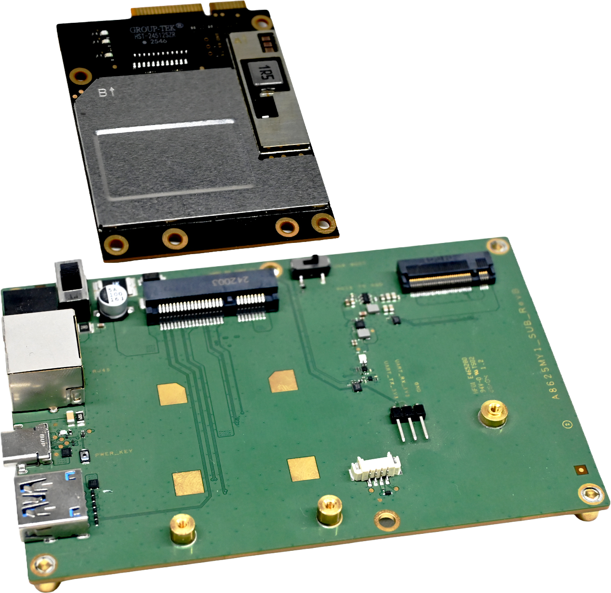

开发者需要提前准备以下硬件设备与网络环境:
  • 主板:A8625 核心板卡 + 调试底板

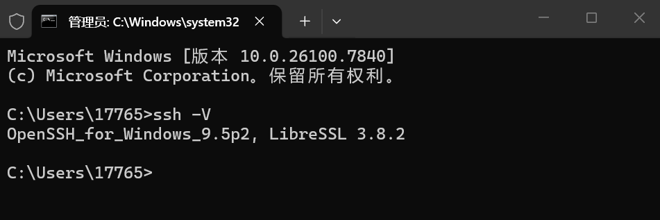

Windows 推荐使用 cmd 或 PowerShell,Linux/macOS 可直接使用系统自带 ssh 命令。
验证 SSH 客户端是否可用:
ssh -V
若终端能正常输出 OpenSSH 版本号(如 OpenSSH_for_Windows_9.5p2),则说明 SSH 客户端可用。
启动板卡 ​
  • DC 座供电(推荐):将 12V/3A 电源适配器插入底板的 J4(DC 座)。
  • Type-C 供电:如使用 12V Type-C 电源,需在底板对应位置焊接一颗 22.6K 0402 电阻(具体位置参考转接板硬件文档),然后插入 J10。
  • 接通电源后,系统自动启动。

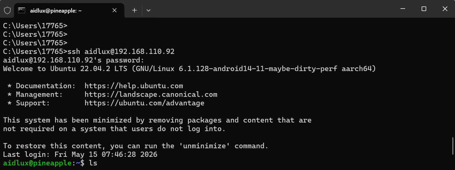

使用 SSH 访问系统 ​
在上位机终端执行:
ssh aidlux@<A8625_IP>
首次连接会提示主机指纹确认,输入 yes 后回车;随后按提示输入登录密码 aidlux 即可访问系统。
