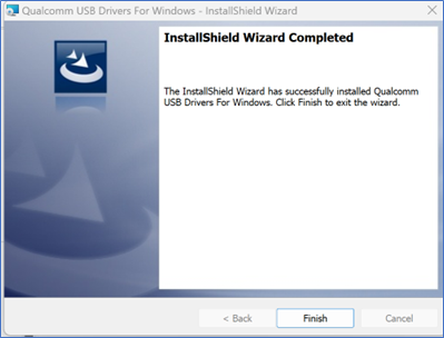

USB 驱动安装 ​

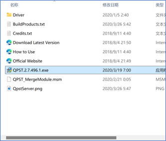

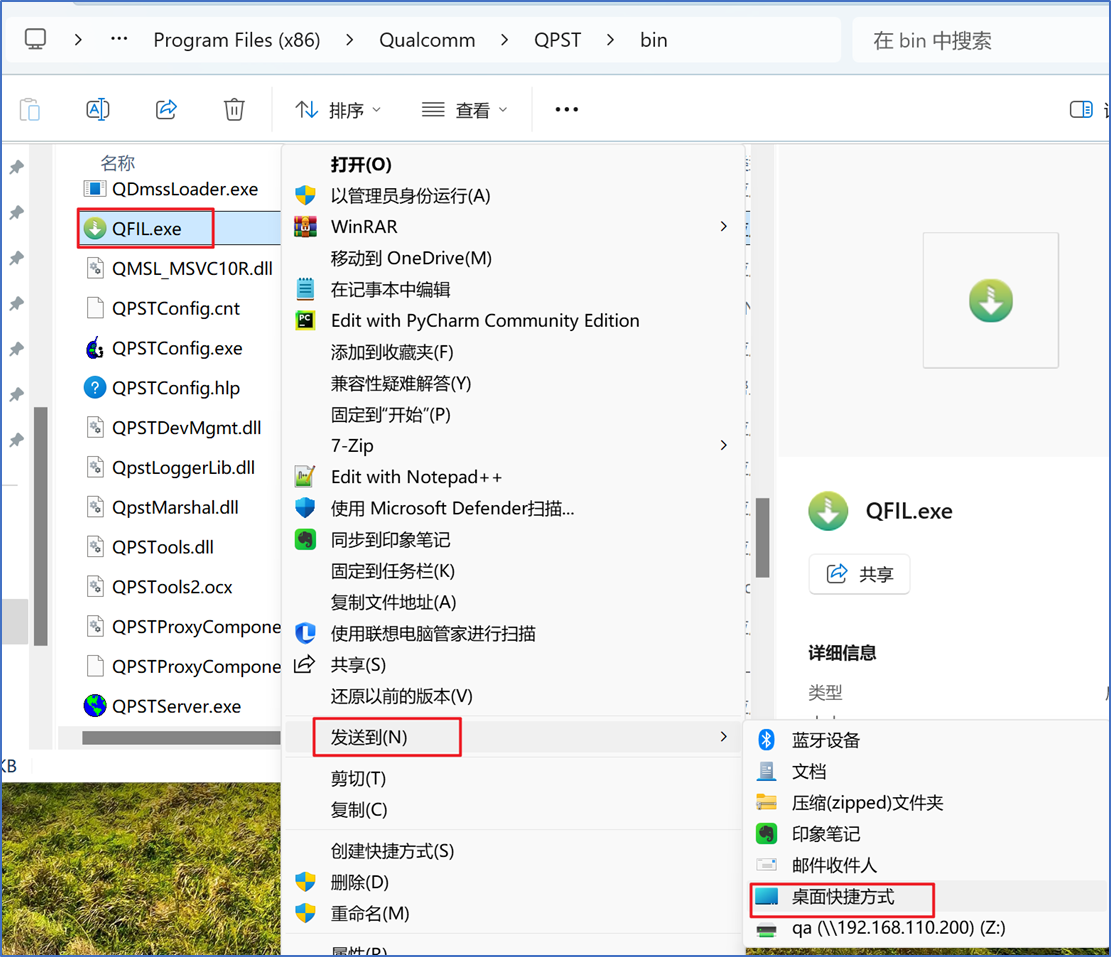

系统刷机工具安装 ​
  • 根据提示,一直点击 next 即可完成安装。
  • 可进入该目录,将 QFIL.exe 程序发送到桌面。
  • 桌面图标如下。

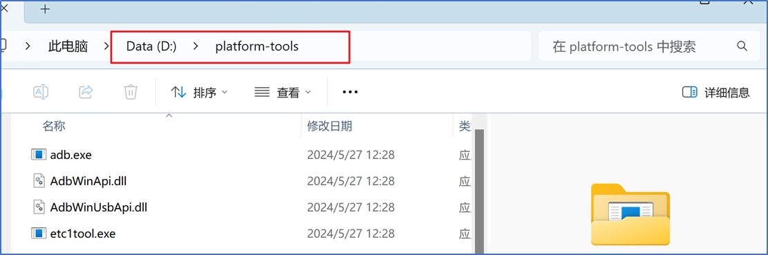

ADB 工具安装 ​
  1. 解压

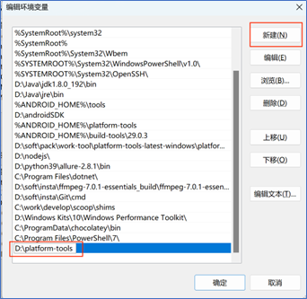

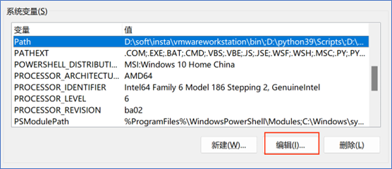

  1. 配置 adb 环境变量
  • 复制解压后的 platform-tools 路径。

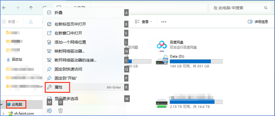

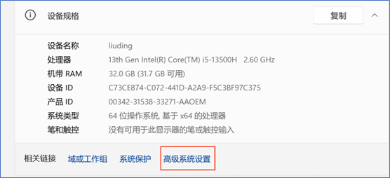

  • 鼠标右键点击此"电脑-属性"。
  • 在弹出的设置窗口,点击"高级系统设置"。
  • 在弹出的系统属性窗口-高级页,点击"环境变量"。
  • 依次点击"确认"来保存设置的变量,并退出。

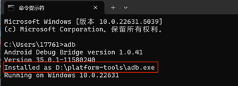

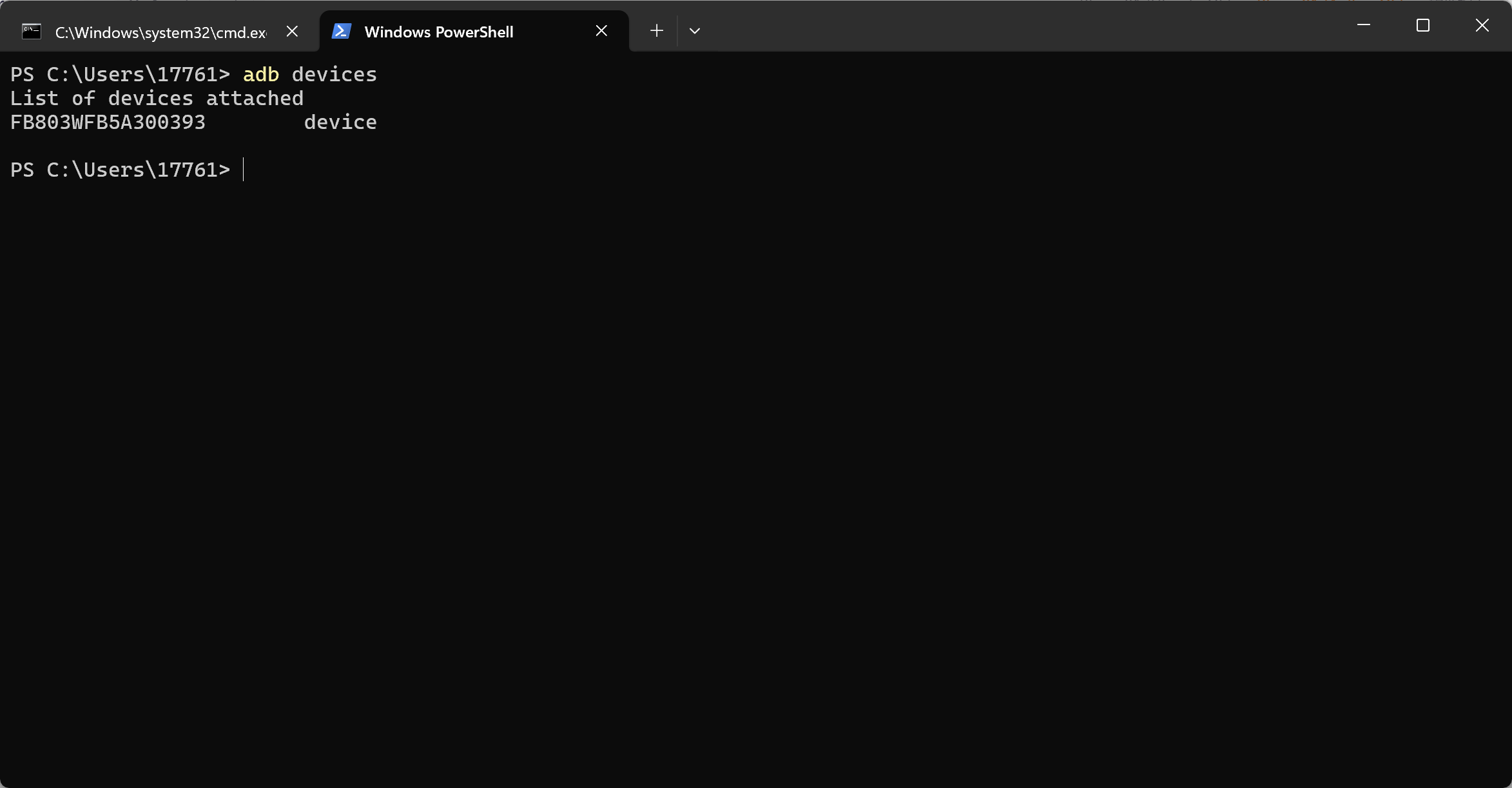

  1. 验证 adb 环境配置是否可用
  • 打开 cmd 窗口,输入 adb,无报错。

  • 连接好后,在 Windows 电脑端,按 WIN+R 输入 cmd ,在打开的窗口执行adb devices,会列出已连接设备。如果没有,则多等待一会,或者拔插一下typec线缆再执行该命令。
  • 切换到刷机模式,执行adb root;adb reboot edl。

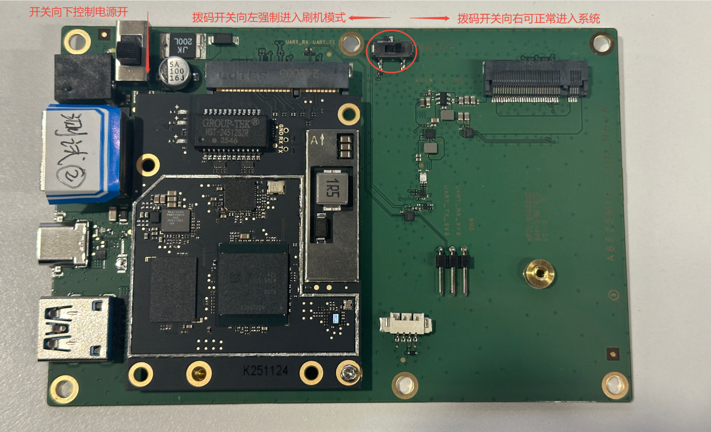

  • 如果搭配套件调试底板,板卡自带拨码开关强制进入刷机模式,具体拨码功能如图所示:
设备拨码开关为强制刷机模式,并重新上电(可使用电源开关或拔插电源线);识别到 9008 端口即为设置成功。

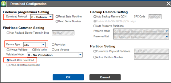

配置QFIL的Configuration项 ​

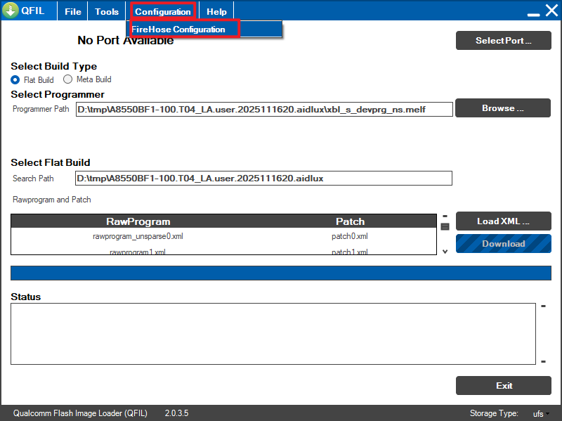

  • 打开 QFIL ,点击上方 Configuration - FireHose Configuration 选项。
Download Protocol 选择0-Sahara
Device Type 选择 ufs
勾选Reset After Download选项
其他选项均与如下截图保持一致即可。
  • 配置完成后,点击OK进行保存。

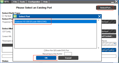

选择刷机端口 ​
  • 点击Select Port选项,在弹出的窗口,选择出现的 9008 端口,点击OK。
  • 经过切换到刷机模式章节中的切换,该窗口应该会自动出现9008端口,如未出现请断电重启后再次执行切换并等待其出现。

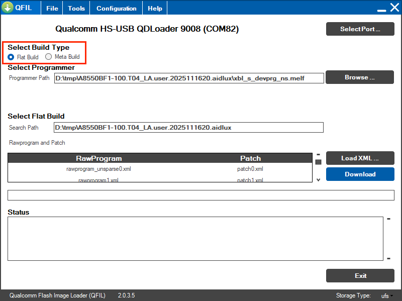

选择Build Type ​
选择刷机文件 ​

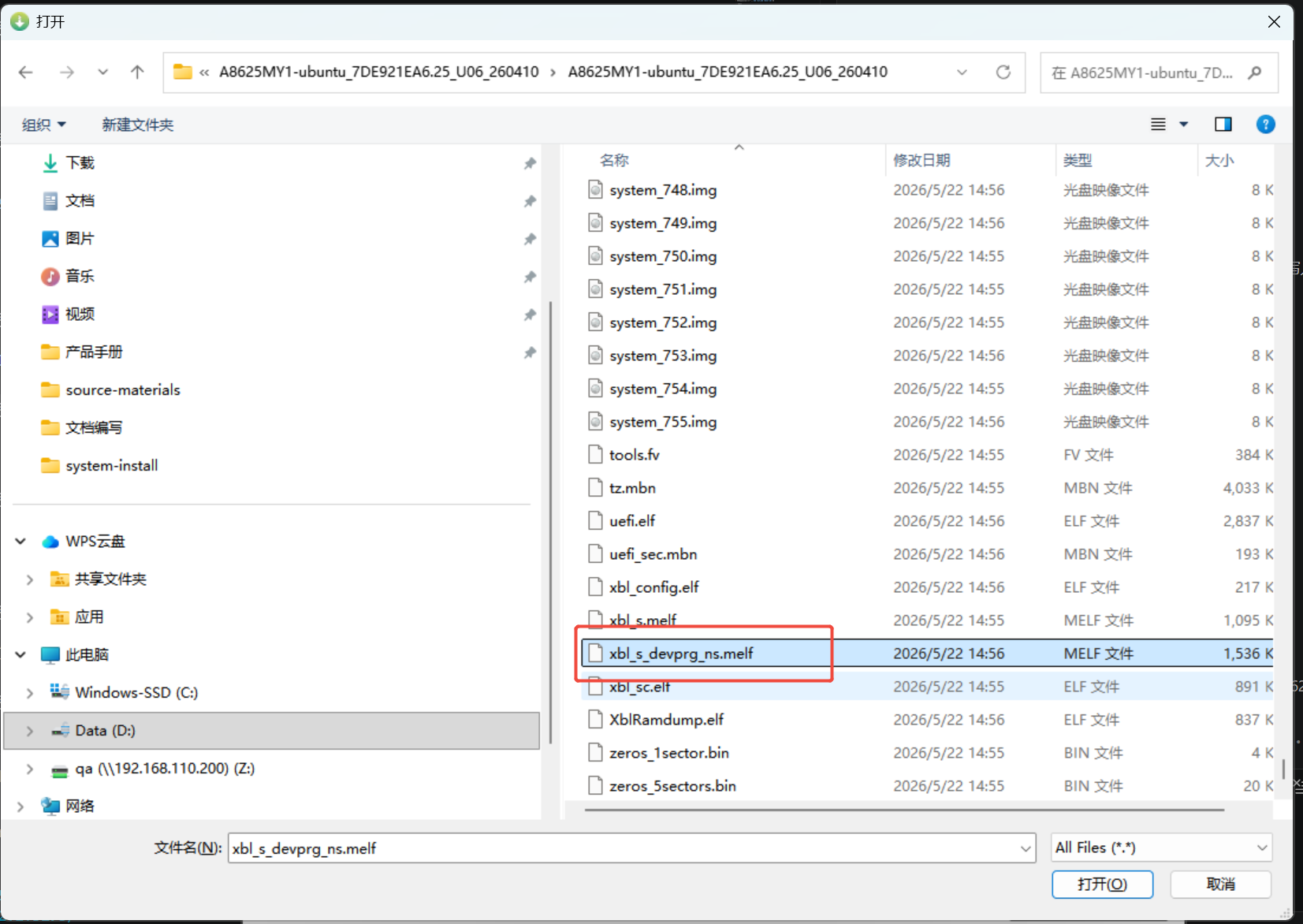

  • 解压 ROM 文件,以 A8625MY1-ubuntu_7DE921EA6.25_U06_260410 版本安装为例。

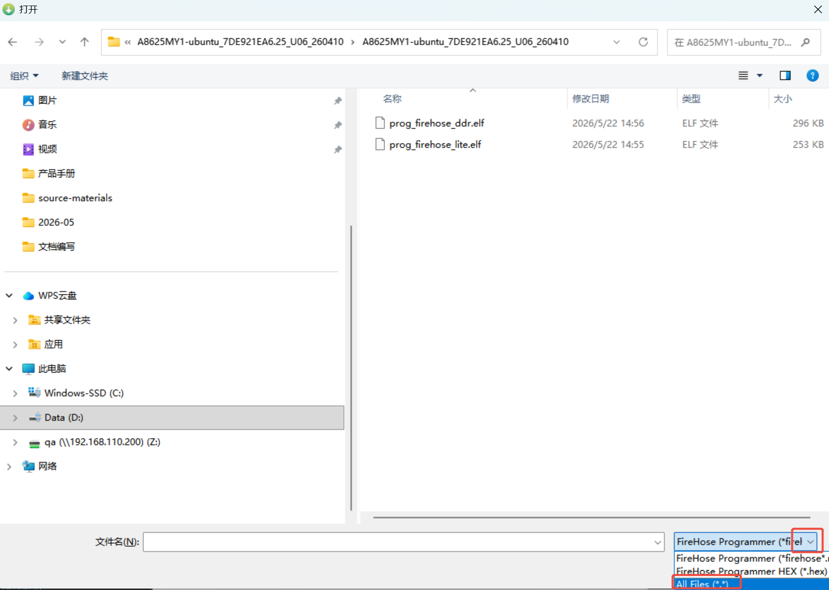

  • 找到 Select Programmer 项,点击 Programmer Path 后的 Browse...,找到解压路径后,选择解压后的 ROM 文件。
  • 修改查看文件的后缀为 All Files(*.*)。
  • 选择 xbl_s_devprg_ns.melf 文件,点击 打开。

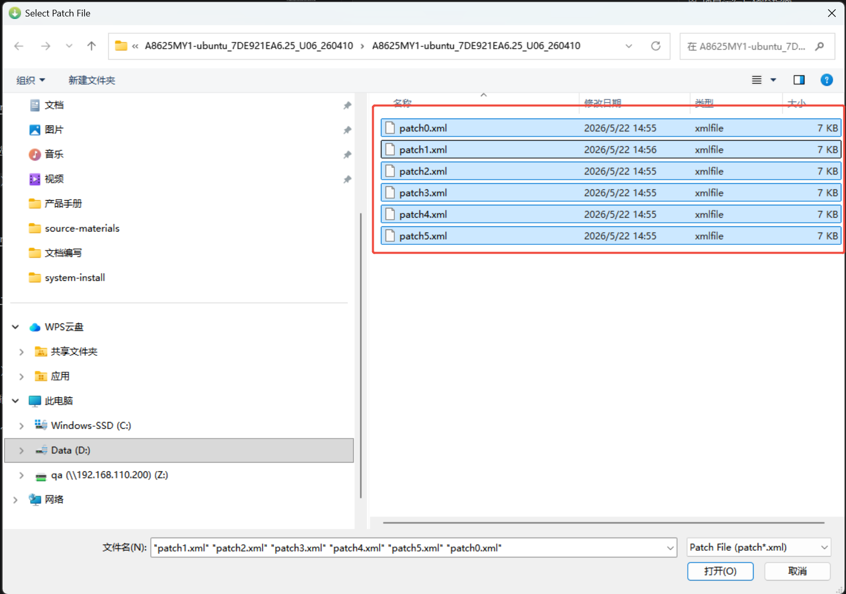

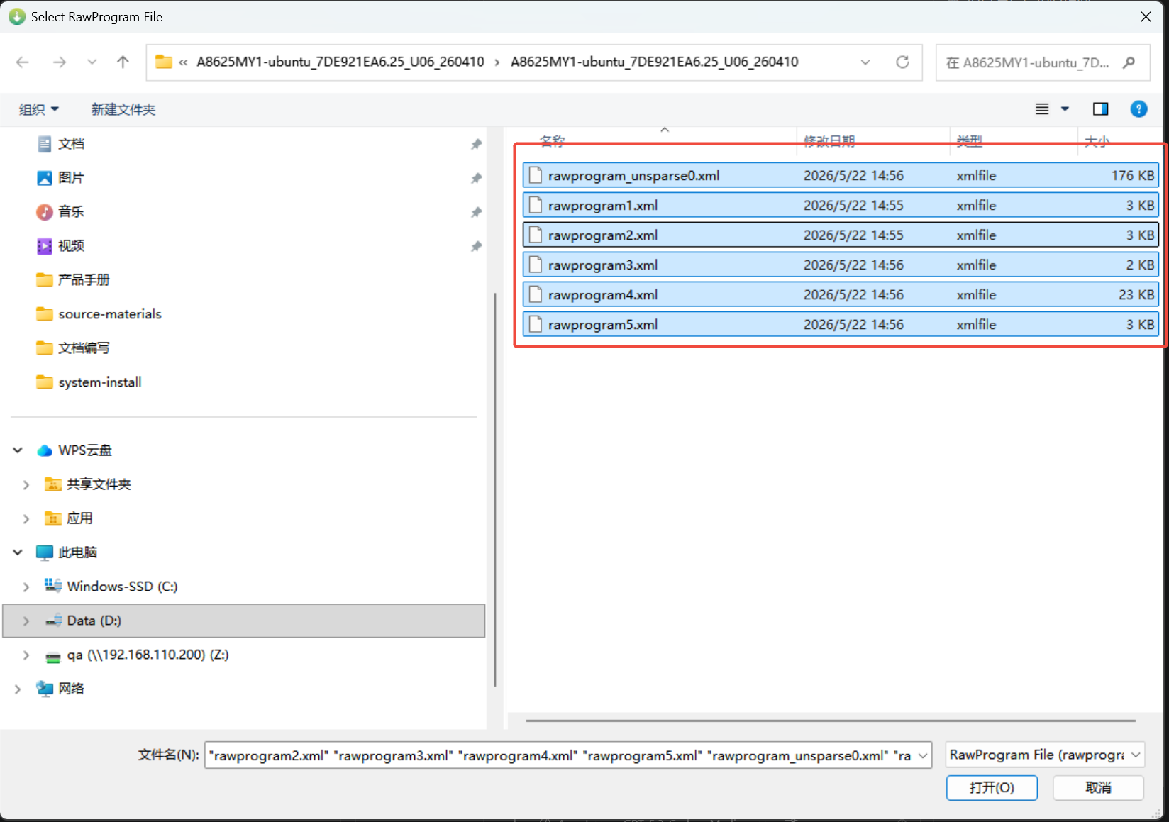

选择刷机xml文件 ​

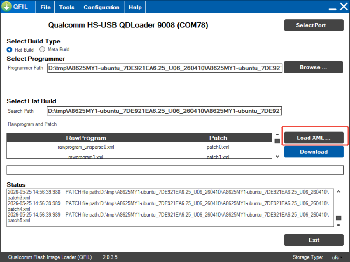

  • 找到 Select Flat Build 项,点击下方的 Load XML...,选择刷机 xml 文件。
  • 在弹出的窗口,选择所有文件,点击 打开。
  • 界面会自动再弹出一个窗口,选择所有文件,点击 打开。

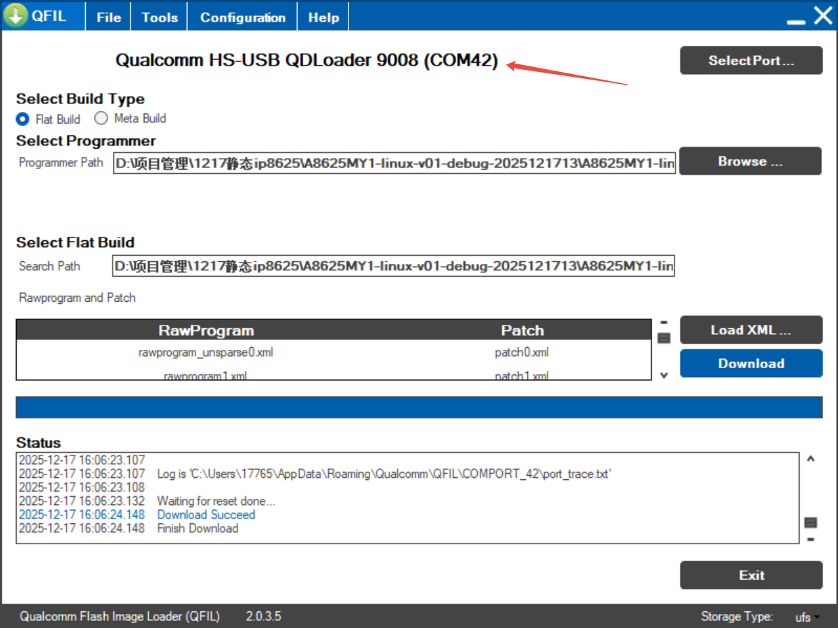

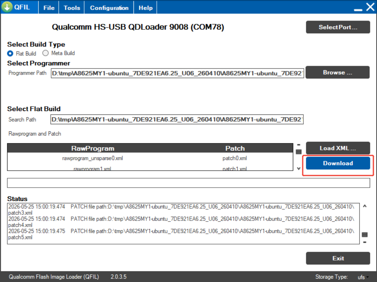

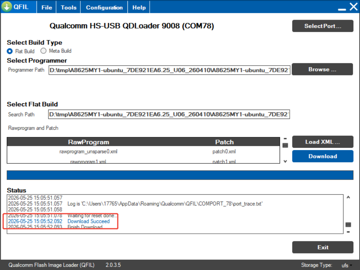

开始刷机 ​
  • 等待大概 5 min 后,出现 successful 后表示刷机完成。如果刷机失败,请联系阿加犀售后人员。
  • 刷机完成之后,系统会自动重启。
