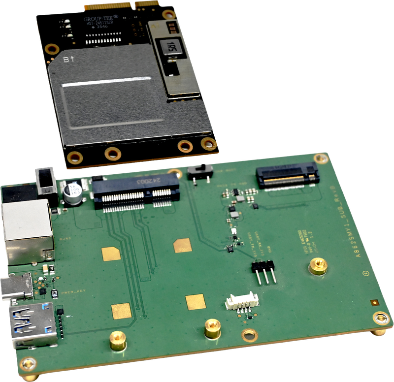

开发者需要提前准备以下硬件设备:
  • 主板:A8625 核心板卡 + 调试底板
  • 供电:DC12V 3A 电源适配器

启动板卡 ​
  • DC 座供电(推荐):将 12V/3A 电源适配器插入底板的 J4(DC 座)
  • Type-C 供电:如使用 12V Type-C 电源,需在底板对应位置焊接一颗 22.6K 0402 电阻(具体位置参考转接板硬件文档),然后插入 J10
  • 接通电源后,系统自动启动。串口终端将滚动输出 Linux 内核启动信息。
连接设备 ​
使用 USB TYPE-A 转 TYPE-C 线缆,TYPE-A 口接入 Windows 电脑 USB 口,TYPE-C 口接入调试底板的 Type-C 调试口(C 口)。
