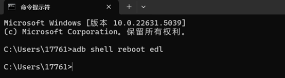

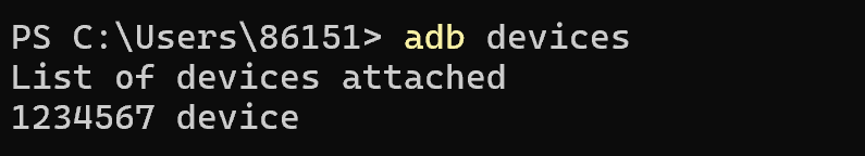

  • 连接好后,在 Windows 电脑端按 win+R ,在弹出的窗口输入 cmd,打开终端窗口,执行 adb devices,会列出已连接设备。如果没有,则多等待一会, 或者拔插一下 Type-C 线缆再执行该命令
  • 切换到刷机模式,执行 adb shell reboot edl

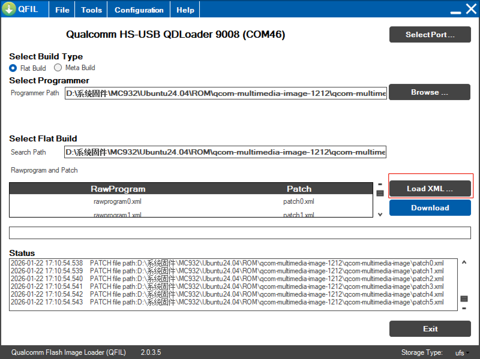

  • 打开 QFIL,点击上方 Configuration - FireHose Configuration 选项
  • 在弹出的 Download Configuration 窗口里做如下设置:
Download Protocol 选择 0-Sahara
Device Type 选择 ufs
勾选 Reset After Download 选项
  • 配置完成后,点击 OK 进行保存
选择刷机端口
  • 点击 Select Port 选项,在弹出的窗口,选择出现的 9008 端口,点击 OK
  • 经过切换成刷机模式后,该窗口应该会自动出现 9008 端口选项,如未出现请断电重启后再次执行切换并等待其出现

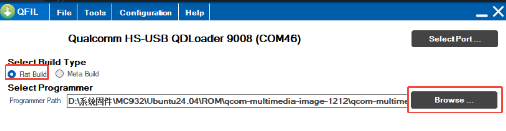

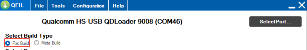

选择 Build Type
  • 找到 "Select Build Type" 项,选择 Flat Build
选择刷机文件
  • 解压 ROM 文件

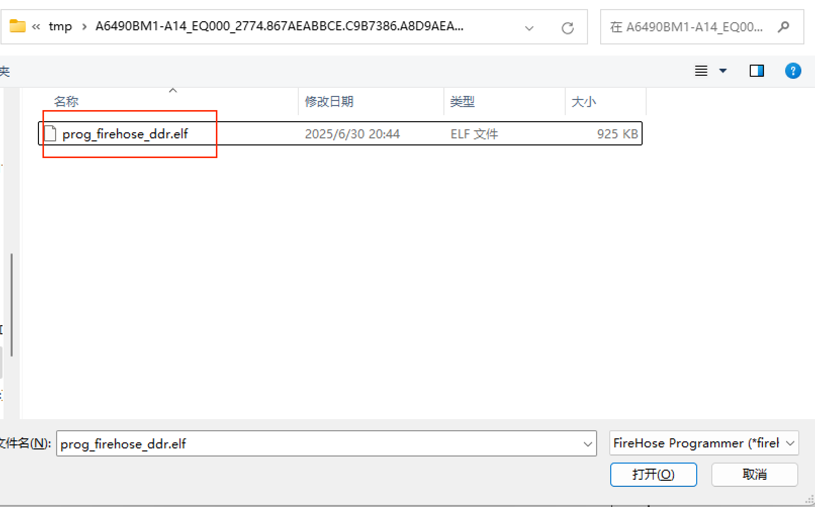

  • 找到 "Select Programmer" 项,点击 "Programmer Path" 后的 Browse... ,找到解压路径后,选择解压后的 ROM文件
  • 双击选择 prog_firehose_ddr.elf

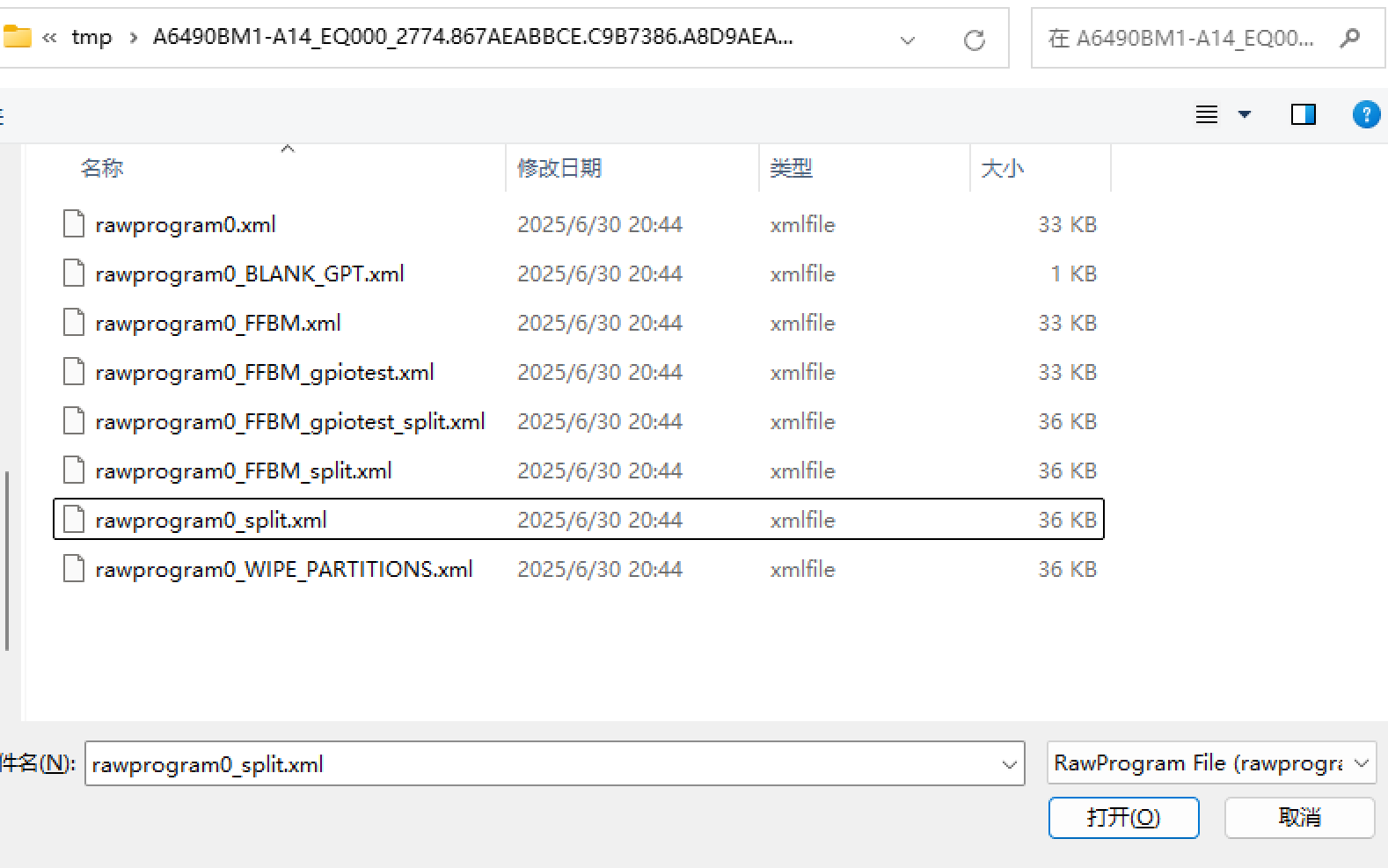

全擦除

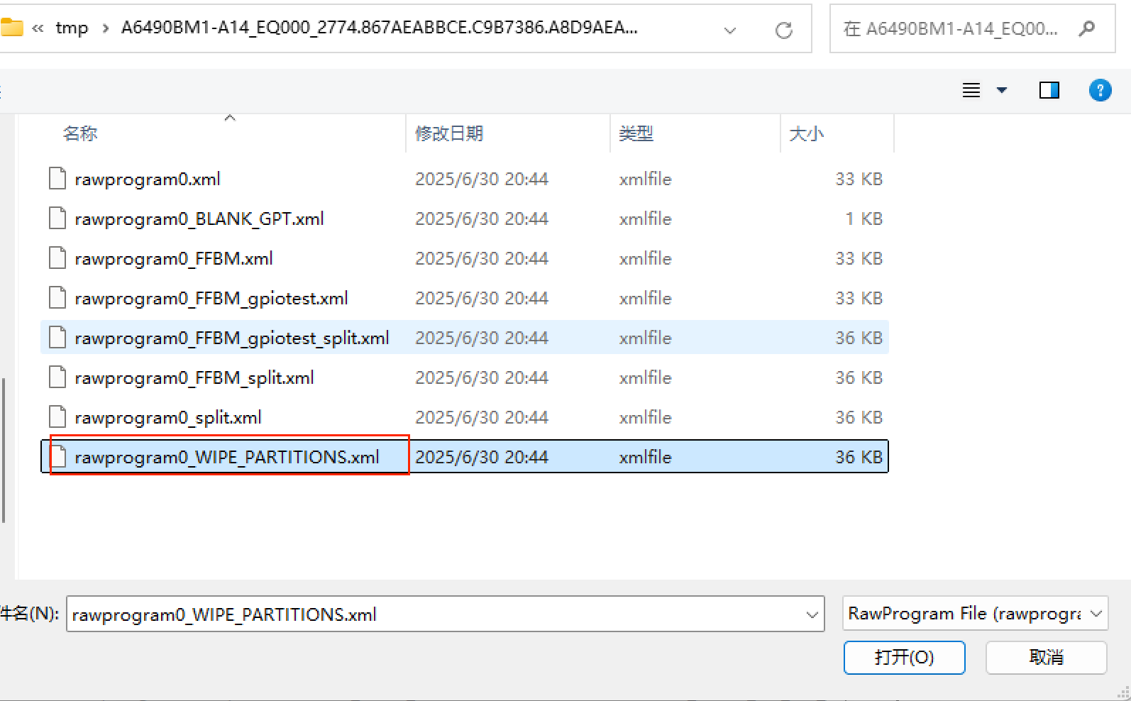

  • 找到 "Select Flat Build" 项,点击下方的 Load XML...,选择全擦除 xml 文件
  • 在弹出的窗口,选择 rawprogram0_WIPE_PARTITIONS.xml 文件

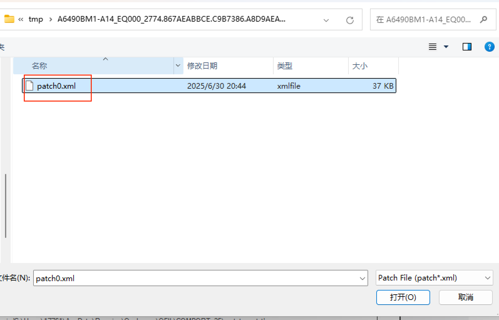

  • 在选择xml文件后,会自动再弹出一个窗口。仍然全选所有的文件。
  • 点击 Download,开始擦除

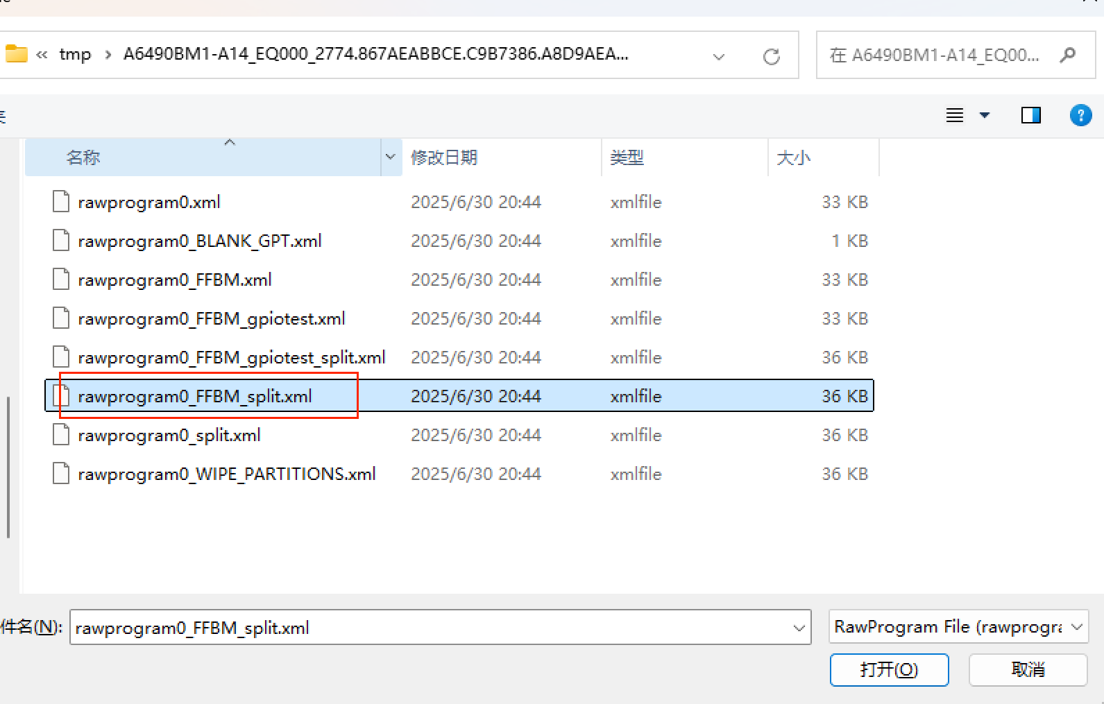

工模

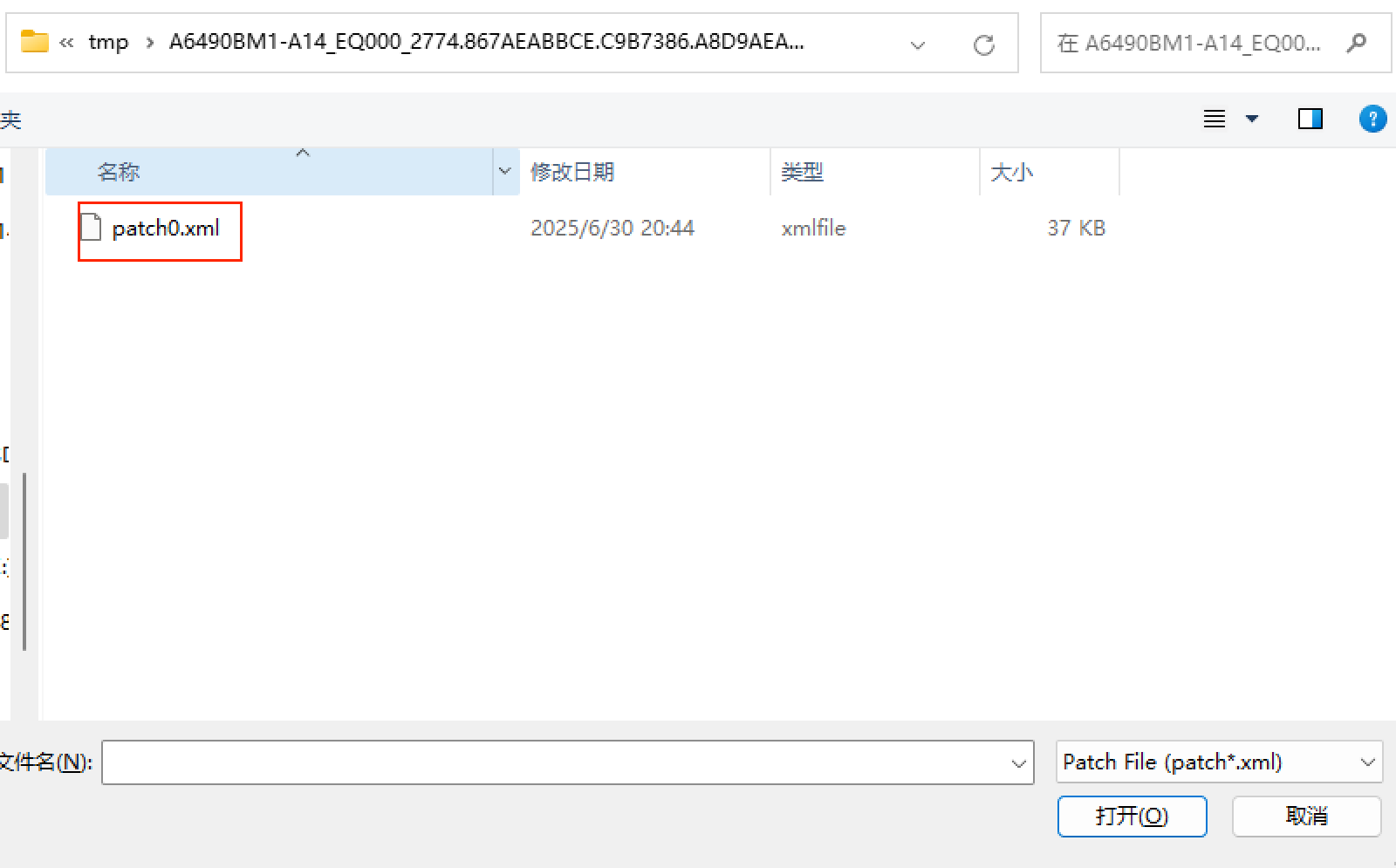

  • 等待擦除完成后,再次点击 Load XML...,选择 rawprogram0_FFBM_split.xml 文件
  • 在选择 xml 文件后,会自动再弹出一个窗口。仍然全选所有的文件
  • 点击 Download,开始执行
系统固件下载
  • 刷完 FFBM 后设备会重启,这时等一会儿看能否识别到 adb,如果识别到 adb 就执行 adb shell reboot edl 再次进入 9008 端口下载模式
  • 等待执行完成后,再次点击 Load XML...,选择 rawprogram0_split.xml 文件
  • 在选择 xml 文件后,会自动再弹出一个窗口,仍然全选所有的文件
  • 点击 Download,等待刷完即可

设备开机后,使用usb-typec线缆,连接电脑和设备。usb口接电脑端,typec口接设备端。连接好后,执行: "adb devices"。
安装前准备
设备开机后,使用 USB-Type-C 线缆,连接电脑和设备。USB 口接电脑端,Type-C 口接设备端。连接好后,执行: adb devices
当识别到设备则开始AidLux系统安装。

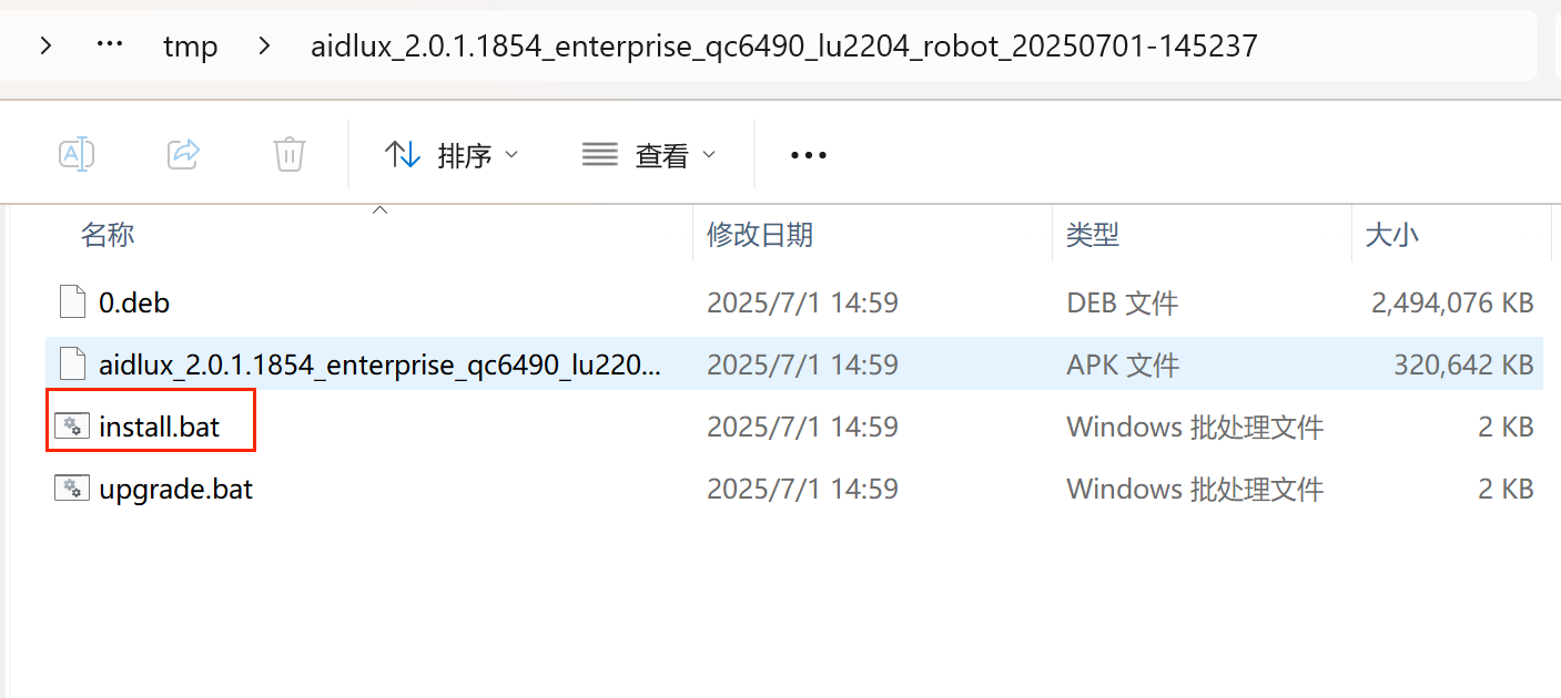

  • 获取到系统文件,并本地解压,解压后文件夹有 4 个文件,点击 install.bat,进行系统安装

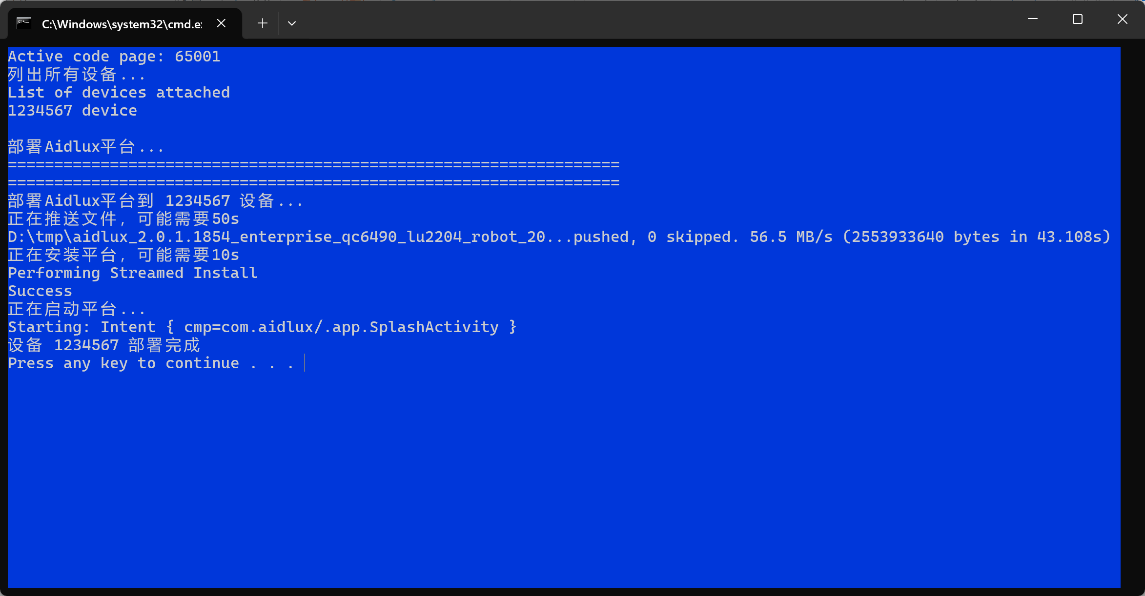

  • 当界面提示 Success 则表示系统安装成功,等待系统初始化
  • 当系统初始化进度变成 100%,则系统安装完成

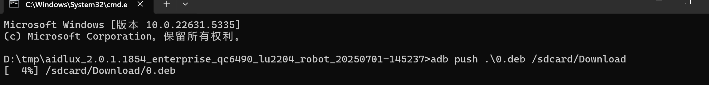

全新安装方式二
此方法适合在非 Windows 系统( Linux 或 Mac)中安装 AidLux 系统。

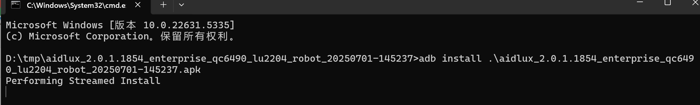

  • 获取到系统文件,并本地解压,解压后文件夹有 4 个文件,通过 adb 命令上传文件到设备的 /sdcard/Download 目录下
  • 0.deb 文件上传完毕,再执行adb install 安装 apk
adb install .\aidlux_2.0.1.1854_enterprise_qc6490_lu2204_robot_20250701-145237.apk
  • 提示 Success,则表示安装成功

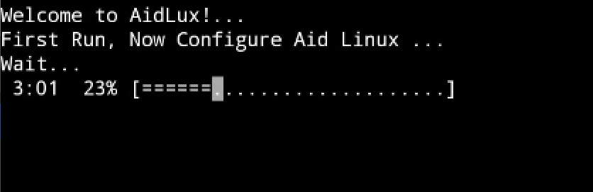

  • 进入 Android 系统,点击 AidLux 图标,进行系统初始化
